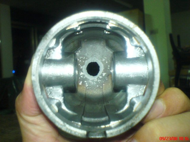

話說接手我爸這台PK之後~~縮缸~曲軸掛~~CDI掛~~有的沒的幾乎都遇過了(都是自己亂搞~~手賤惹出來的居多)~~好不容易在上次新竹聚會前把車搞定了~~連漆都重烤好了~~誰知~~前幾天~~騎鳳鼻隧道一路油門一敗~~就覺得車子怪怪的~~時速有點上不去~~出隧道後~~收油門過約500M~~碰~~轉速就一直掉下來~~然後熄火~~心想~~完了~~第一次聽到這種聲音(又是新的故障)~~馬上停車~~拆火星塞後 一看果然~~一個洞~~~唉~~因該是壓縮較高~~供油完全不足所造成的~~
經過5天的搶救~~好不容易找到一顆活塞(59mm好難找~~誰還有多的59.5mm阿)~
汽缸沒有傷到~~直上啦~~下一步再把油嘴挖大啦(寧願太大~~不能太小~~唉)

這種問題供油不足嗎??
還是點火時間不對?
文章發表於 : 2008? 9月 28? 週日, pm 2:47
文章: 886
來自: 風城新竹
一般來說~~都有可能~~
但是我是因為供油問題導致爆震~~然後就去了~
壓縮太高~供油不足~~點火時間不對~火星塞號數不對~~都會造成溫度過高.爆震~~
算了~~這次學到教訓~~沒有下一次了~~
寧願耗油一點~也不要為了省油導致溫度過高 :beat1k:
