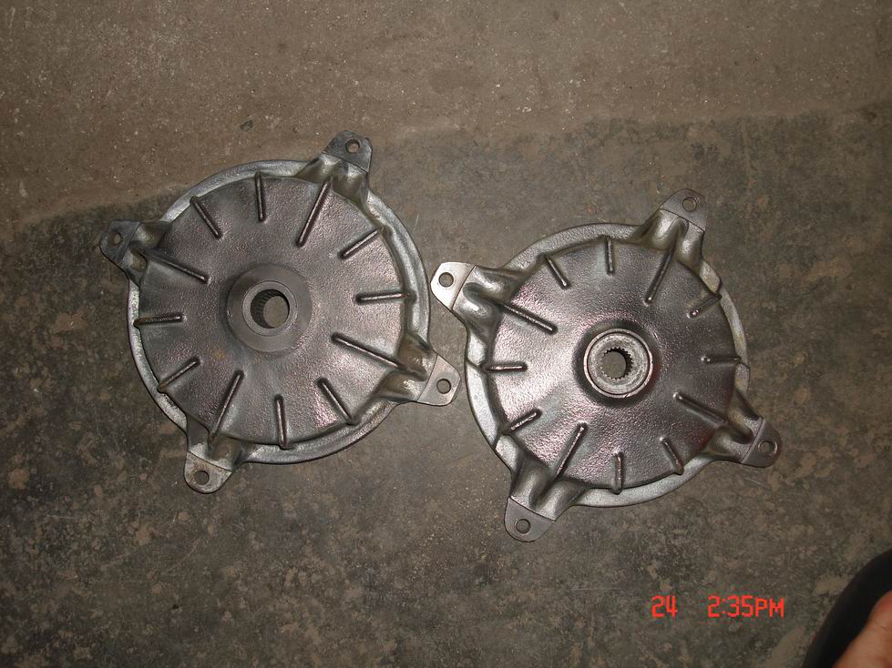

車型為V5A1T,排量50CC,三檔,小圓表,和臺灣朋友說的90CC有不少相似和共用之處,最近整理車車,發現一個非常棘手的問題,就是找不到鎖芯如何拆卸,各位大大指點一下~~~~~

續~~~~~~~~~~~~~~~~~~```

關鍵是拿不下來,還有其他的地方需要拆卸嗎,車子的鑰匙已經丟了,想把它拿下來配一倏

1.配一隻鑰匙才能拿下,插鑰匙向下轉連鎖心一起拔出.
2.用電鑽把鎖心破壞,換新的
外蓋是防塵用的,拆掉了鎖心還是拉不出來喔!

目前钥匙已经丢失,没有钥匙的话是不是就没法配了哦,大陆是买不到这锁芯的,所以说暂时不想破坏它

請鎖匠先配吧
配好之後收著 以後還可以拿來用

台灣的鎖匠是可以開鎖把鎖心取下並打鑰匙,不需舊的鑰匙
所以找找利害的鎖匠啦!

真正利害的.....連鎖心都不用取下......
我看過....用一跟鐵絲伸進去...然後用奇異筆在鐵絲上面畫上刻度.....
用耳朵去聽裡面卡筍的聲音...修正鐵絲上面奇異筆的刻度......
最後再用一隻空白鑰匙畫上鐵絲的刻度...然後用搓刀磨出齒痕...........開了
前後不用10分鐘.........
