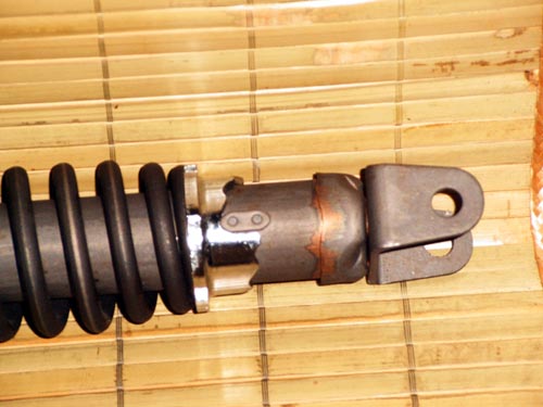

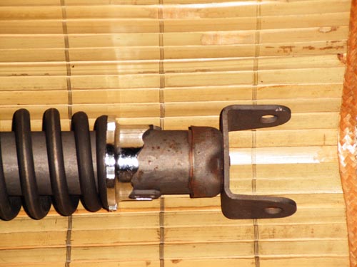

有呀...
台南有老vespa可調式國產避震呀(請看附圖)...
不過是油壓的....不是氮氣瓶的...
效果如何...我還沒試...
PICT0001.jpg [ 49.91 KiB | 被瀏覽 14353 次 ]
PICT0002.jpg [ 43.21 KiB | 被瀏覽 14353 次 ]
PICT0004.jpg [ 44.06 KiB | 被瀏覽 14353 次 ]

可以使用呀....
只是我還沒用過...我剛換公司避震...還沒軟
嗯...因為是在台南的偉士牌材料機車行看到的..
所以可能要麻煩你直接與店家聯絡唷...
我可以給你電話與住址...
瑩達行
06-2357252
台南市東門路一段156巷24號
老闆修偉士也是老師傅也賣偉士零件
