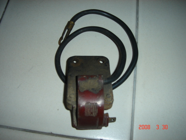

我叔叔給了我一些備品,請大家幫我看看~
檔案註釋: ???????????????
1.JPG [ 104.55 KiB | 被瀏覽 13755 次 ]
7.JPG [ 131.73 KiB | 被瀏覽 13753 次 ]
9.JPG [ 176.97 KiB | 被瀏覽 13743 次 ]
10.JPG [ 149.41 KiB | 被瀏覽 13736 次 ]
檔案註釋: ?????????
11.JPG [ 135.18 KiB | 被瀏覽 13733 次 ]
檔案註釋: ????~^^
12.JPG [ 207.33 KiB | 被瀏覽 13728 次 ]
2.JPG [ 44.23 KiB | 被瀏覽 13485 次 ]

jamiehu 寫:
我叔叔給了我一些備品,請大家幫我看看~
第一個是點火線圈沒錯
大燈、後燈、地毯應該都是老品
是波浪保桿沒錯
