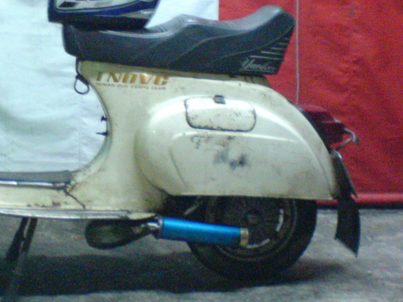

寬哥...我最近在搞小車的排氣管........
給點意見吧.............

以一個外行人的角度來看
雖然男人難免都歪一邊
但是這一支會不會歪太出來一點 #-o
文章發表於 : 2007? 2月 27? 週二, am 10:03
我也覺得排氣管凸很多出來.......(根本就是整支在外面)...
但是這也是我覺得最OK的做法.............
如果躲在車身下面........
1.換輪胎我要拆排氣管......很幹
2.有可能碰到坑洞.排氣管撞到車台.........更幹
3.萬一撞到車台.排氣管在路上斷掉.........超幹
4.殺彎可能中排氣管
所以我選擇把整支排氣管移到外面來......

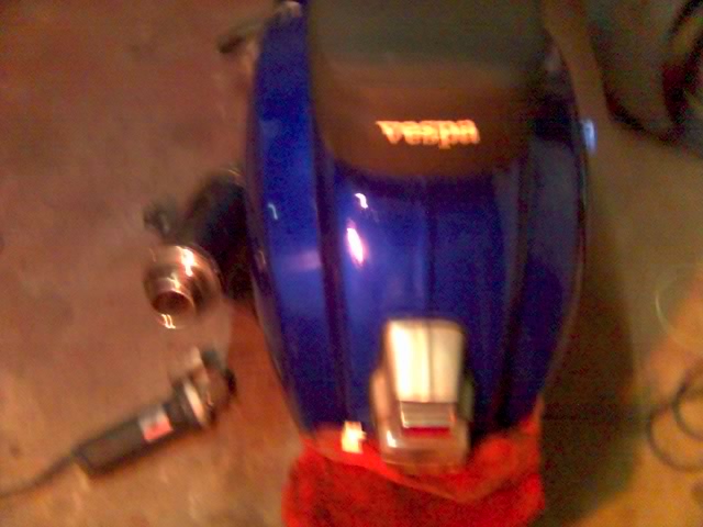

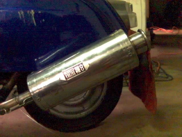

文章發表於 : 2007? 2月 27? 週二, pm 4:09
終於都弄好了.............已經聽到聲音了~~~~讚讚讚!!
有兇有兇.........
油門反應也不錯.....
視覺效果.....................爆殺!!!!!

文章發表於 : 2007? 2月 27? 週二, pm 8:01
文章: 378
阿咧
你怎會拿4t的管子來搞
這樣行嘛

文章發表於 : 2007? 2月 27? 週二, pm 9:44
kuan 寫:
阿咧
你怎會拿4t的管子來搞
這樣行嘛
我也是這個疑問
我也在想我的車的管子問題
兩個東西想不通
一個就是膨脹室
另一個是重量
我有想到做一個ㄇ字型的弔架,從避陣氣那邊跨過輪胎
去鎖排氣管上半段
可以減輕一些下面的重量
膨脹室我就不知該怎麼辦了
說實在現在4T那些砲管跟sip的比起來
sip像小兒科
阿昌我說那個..用原廠管,尾段稿個直徑5公分的管子去接那種中間全空的管子
你覺得如何
然後支撐用ㄇ型架....

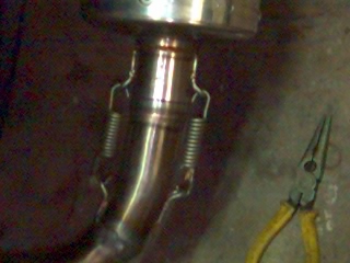

其實這支管子
換胎不用動拆管子,輪胎可以出來
左傾也是中柱和管子幾乎同時落地
這是目前我做過角度最好的一支了..以前每支都切的根甘蔗一樣還卡輪子且側傾中獎
但是這支還是有一個問題,不太能上行人道,下面很低
順便來個YANKEE近照 呵呵

文章發表於 : 2007? 2月 27? 週二, pm 11:47
kuan 寫:
阿咧
你怎會拿4t的管子來搞
這樣行嘛
我也是這個疑問
我也在想我的車的管子問題
兩個東西想不通
一個就是膨脹室
另一個是重量
去鎖排氣管上半段
可以減輕一些下面的重量
膨脹室我就不知該怎麼辦了
說實在現在4T那些砲管跟sip的比起來
sip像小兒科
你覺得如何
然後支撐用ㄇ型架....
搞在
[小藍+恐龍的合成怪物上....]
有控去把4T的管子開一下.......
這支管子有設計2層隔板+1節消音段...............
灌灌...你的構想...................燒錢喔!!!!!!
