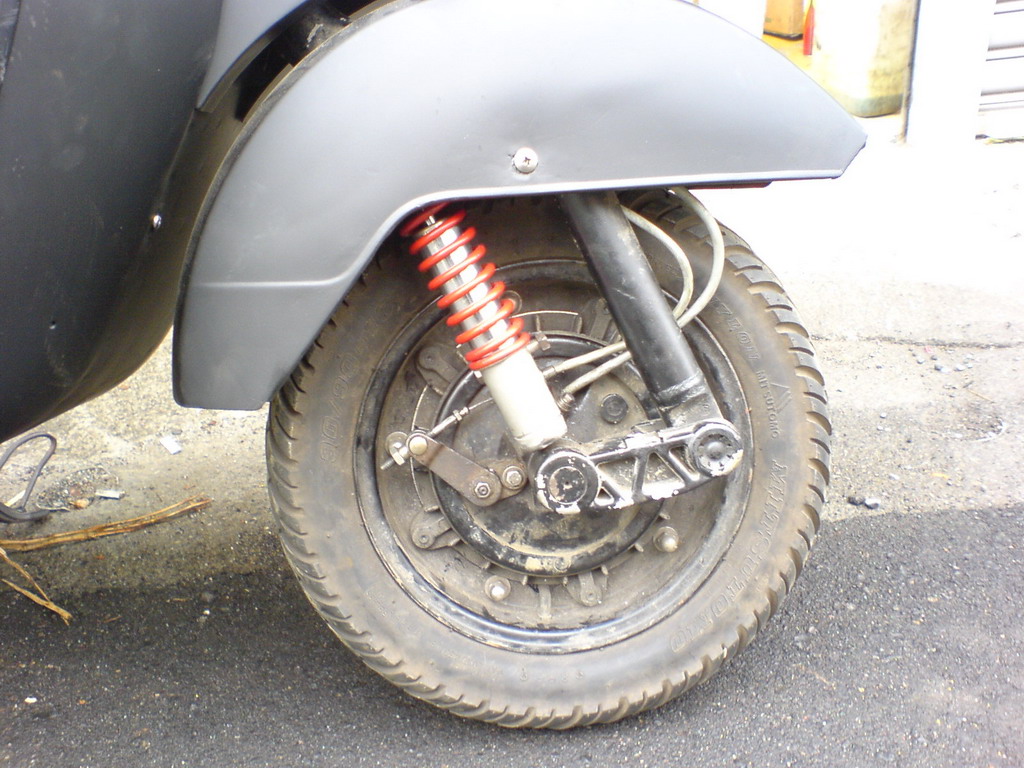

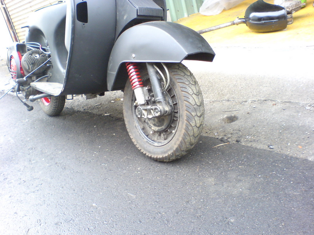

LOWRIDER式樣試驗中
但是前搖避和前避振器有斷掉的風檢
low.jpg [ 236.19 KiB | 被瀏覽 9515 次 ]
lowrider.jpg [ 233.62 KiB | 被瀏覽 9515 次 ]
文章發表於 : 2007? 1月 20? 週六, pm 12:56
插鐵管進去燒就好了........
文章發表於 : 2007? 1月 21? 週日, am 1:52

naiyeng 寫:
為什麼會斷掉~力點嗎~或是~切了在焊的原因~不懂
壓縮行程的關係
到最底時搖避會上折到極限 搖臂可能會撞斷
另外壓縮到最底時 避振器下方已經前移 整支避振器和前叉已經不平行 避器有歪調的危險

文章發表於 : 2007? 1月 24? 週三, pm 11:55
文章: 378
拆掉了
真他媽的不能用
