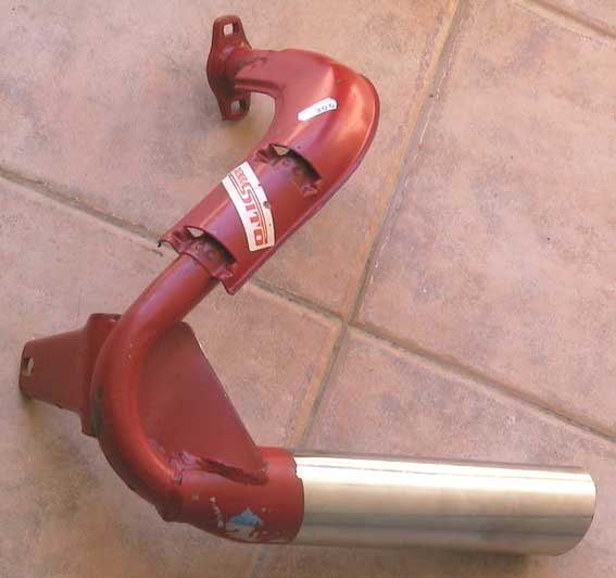

New Old Stock unused original SITO performance racing exhaust with build in silencer for small frame vespa 50 100 125 cc Primavera ET3
很無奈的把舊排氣管再裝上去
因為可能沒有墊片膠
現在車子很像放屁的聲音
真是慘兮兮 #-o
今天學到的是,有些事還是要交給專業的去做
不過還是介紹一下我買的這個賣家
我覺得還不錯,更屌的是他是在西亞的島國Cyprus
賣廠在這,大家可以參考

~上面沒有包含~pk車型捏~~~指的都是小偉士車型的~pk的角度差一點~其實也是可以裝啦~~~這隻管子~~長的不錯喔~

不合的地方是不是排氣管彎頭端兩根螺柱分的太開,
然後排氣管的固定孔只塞得進一個,另一個塞不進去?
我之前也買了副廠125管遇到這樣的問題,
結果買了支20元的鋸子"手工"鋸掉排氣管端下面的固定孔一小塊,然後用
老虎鉗把洞凹大就進去了....
然後就一直在想不同車型的角度,螺柱等等的規格問題,
到底是差在哪?
結論是沒那麼多車、管、彎頭可以來試,看來還是要請大大來解答了~

引言回覆:
Yap!賓果!就是這樣
但是我目測若彎管頭可以對的上時
第三孔長螺絲的孔位會不合
阿昌提示:那就再鑽一個孔就好啦!

請教一下你的木瓜管是沒有加工過就可直上pk引擎嗎?
最近有在考慮要不要拿90cc的管去燒
如果效果不錯就不用花錢買高級管了
文章發表於 : 2006? 10月 20? 週五, am 8:56
文章: 114
來自: Hsin Tien, Taipei
引言回覆:
最近有在考慮要不要拿90cc的管去燒
如果效果不錯就不用花錢買高級管了
不可以直上
因為當初換的時候我不在場
去牽車的時候老闆說他搞很久
感覺他是硬上,應該有改某些地方,但是我看不出來
SORRY

without silencer吧....
我印相他是一個直通管
尾斷是一段喇叭管
具有加速廢棄排出無阻力的功效
像對的
在尾段有一個喇叭
就像叫喊把手放在嘴巴旁邊成喇叭狀
具有增大聲音的功效
除非
他在不知道什麼地方有消音器
那就跟我在新竹看見的不一樣囉
