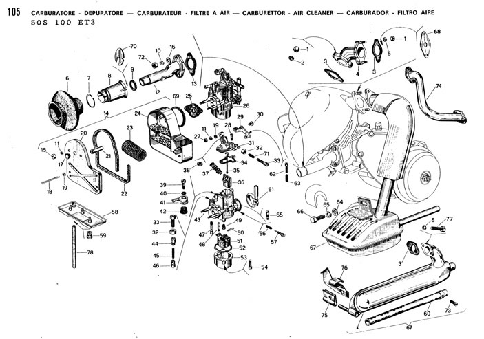

我想很多新手應該都會像我一樣想要拆化油器
不是一直問問題
不然就默默的爬文
所以分享一下心得,讓新手能夠清楚一點如何拆
不過是小車化油器的拆法....
大車....不了解 :-x
請參照下面的圖:
1.先說明一下D和E調整螺絲的功能
D:油氣比螺絲,順時針轉緊越來越稀,一般都是旋到底後往左旋開
1~1圈半
E:調slow,順時針越緊怠速越高,這個要看各人偏好慢慢調
2.記得先把油開關關閉,工具箱拿開,會看到跟圖一樣,首先拔掉A(油
管),把油管端口塞住或是維持朝上以免漏油。
3.拆下B(油門線),左邊有個鉤子固定油門線,把線鬆出來,然後右邊從
油門線的固定管抽出來。
4.C是風門線,但q扭開關的部份不在圖裡,風門線另一端有個圈圈勾住
Q扭拉桿,把圈圈從鉤子取下(我用尖嘴鉗)。
5.接下來是個人覺得最麻煩的地方,如果沒有把油箱拆下來,因為空間
狹小很難動手,圖中的F就是化油器跟岐管交接處的夾環螺絲,想辦法
把螺絲轉鬆(螺絲口徑8mm),轉鬆就好,太鬆下面另一端的螺絲會掉
下去不好撿,鬆掉之後,就準備拔化油器了,有時候化油器可能還是嵌
得很緊,慢慢的把化油器搖出來,推薦戴手套拔,不然有可能會割傷,
我說得就是我的手,拔下來一邊很興奮一邊流血 #-o ,然後把化油器
以一個角度閃開油開關柱就拿出來了。
6.接下來就要清潔了,用gunk的話要把橡膠製品拿下來以免腐蝕,要不然
就全部用汽油洗。
細部分解的話因為手很髒所以沒有拍照
可以參考下面另一張圖或下面網站
http://web.ukonline.co.uk/niall.king/sm ... s/carb.htm
v5.jpg [ 76.08 KiB | 被瀏覽 11293 次 ]
檔案註釋: ??????????
化油器教學.JPG [ 103.37 KiB | 被瀏覽 11289 次 ]
