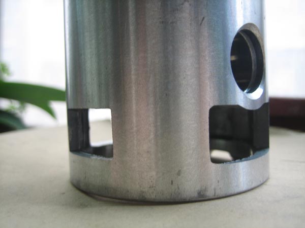

我我我
找到原廠的領先汽缸哩
還真的是六孔...
檔案註釋: ??... ???????????
IMG_6404.jpg [ 41.04 KiB | 被瀏覽 9948 次 ]
檔案註釋: ???...
IMG_6399.jpg [ 50.94 KiB | 被瀏覽 9948 次 ]
IMG_6398.jpg [ 52.65 KiB | 被瀏覽 9948 次 ]
檔案註釋: ???????????????...
IMG_6400.jpg [ 41.96 KiB | 被瀏覽 9948 次 ]

很久沒找東西了
很開心
功力沒有退步
應小蔡哥要求.........
檔案註釋: ????...
IMG_6419.jpg [ 37.57 KiB | 被瀏覽 9933 次 ]
檔案註釋: ???...
IMG_6418.jpg [ 41 KiB | 被瀏覽 9933 次 ]
檔案註釋: ???...
IMG_6423.jpg [ 42.68 KiB | 被瀏覽 9933 次 ]

基本上.......這顆活塞是偉士牌PX/PE用的....並不是真正領先用的活塞..
例如:......汽缸上面中間沒有洞...但活塞卻有洞......
但由於使用上沒問題.........所以就這樣用了....
如果論汽缸效率的話.........
最差的是...2孔..6孔...3孔...大馬力5孔是最好的
低速扭力表現上.2孔還是最差.....6孔低速表現比3孔好.....大馬力5孔還是最強的
燃燒效率...最差的是3孔...2孔...6孔.....最好的還是大馬力5孔
如果論汽缸效率的話.........
喔喔
原來活塞還是不對
呵呵
明天來去問問有沒有領先的活塞...
阿昌哥
關於汽缸效率...
是指什麼哩

指..........每單位所能產生的馬力
也就是說..............5孔大馬力比較會跑

意思是六孔沒三孔會跑
挖咧
不要再提五孔了啦...

領先的缸不見得一定要用它原本的活塞阿......
你買的那顆汽缸.它配的活塞一樣也可以讓引擎正常工作......
如果你真有需要的話我可以讓給你.........
不過我這顆裝上去.....汽缸會變成158.4CC喔

我原汽缸附的那顆是58mm
今天小蔡哥帶我去問
明天才知道結果
如果可以的話
那當然希望阿昌哥能割愛... :oops:
