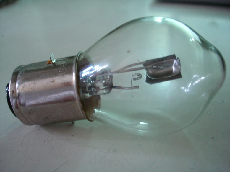

請問Pk100s的燈座形式應該怎麼稱呼....
因為小弟覺得原廠35/35w的燈泡...感覺不夠亮
但是這種燈泡好像也蠻難找的...
目前只找到...
1.不知名白光石英燈35w
2.不知名燈泡45w
3.osram 35w
這三種...
不知道還有沒有其他選擇
而且前1.2種燈泡內的烏絲形式和原廠木瓜燈不一樣..
原廠木瓜燈還有個反射用鐵片
不知道如果換上沒有鐵片得會不會影響聚焦?
有人比較過這些燈泡的亮度嗎?

如果你車電力推的動的話...最大可以有12v140w的可以裝........

我的P就是裝140W........近燈90...可以撐
但是遠燈只能爽一下,或是跑長途西濱時爽多一下
散熱的問題,玻璃燈不怕燙
但是會有燈具壽命簡短的問題
再來就是線路要用加持過的
不然會熔給你看
焦距沒差吧...一樣是H4

對於改電系毫無概念....
請問有哪些要改呢?
我這是H4嗎?燈座..反射照共用嗎?
因為小弟看H4好像只有兩條鎢絲....沒有燈泡裡面的反射鐵片..
燈泡座形式也有點怪怪的...
還是可以小改然後裝上去....
檔案註釋: ??35w???..

這個燈不是H4
H4是 鹵素燈Halogen 第4號[很多其中之一]規格[燈泡大小]的意思
H4自己也有許多種
燈的反射在燈具上
不再燈裡面
裡面的是遮光用的
這樣才有遠近燈,或說....把近燈的上半段光遮掉,才不會刺來車
理論上應該都有遮光片
如果沒有???也許是某種規格的..但是再燈具上則也有遮光罩
另外,之前我有買過一隻.應該是好馬747用的,改在vespa上,她H4是整個連燈具,所以有包含反射組[圖再補嚕]
H4下面有三隻腳
我不太清楚能不能改上去
但是................錢花下去
要改50W警察搜索HID照距1000公尺以上的...也行

終於找到了...
照片中的木瓜燈真的在台灣大家都叫他木瓜燈...
用google搜尋"木瓜燈"真的可以找到....但這只是其中一種...另外還有很多種木瓜...=.=!!
後來找了很久...
原來這個燈座型是"ba20d"
燈頭型式是"S2"
所以一顆燈泡除了瓦數、色溫、流明數規格之外....另外還有燈座、燈頭兩個規格
就是不知道反射照規格應該搭配在哪個規格之上才會有正確的焦距

那~改55/60w H4需要修改電路嗎?
文章發表於 : 2006? 5月 28? 週日, am 12:16
s00702 寫:
PK.....有電發的要.沒電發的不用..
