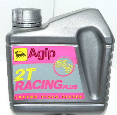

小弟剛好有認識AGIP公司業務
有人要Agip全合成2T Racing Plus此款油品or Smokeless 2T Flash 2T Speed 2T嗎...
想團購說 :-k

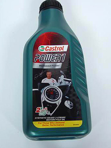

老洪都用這瓶,主要原因是價格跟購買的難易度自己認為還ok.
用到目前也沒特別覺得好或壞..
有版友有聽過關於這瓶機油的評價嗎?
檔案註釋: Castrol Power1
