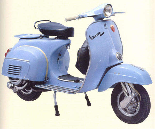

那你得先買本原廠的"零件手冊",
裡面各大大小小的零件都鉅細靡遺的編上了購買編號,
不過那全車的"原廠"零件跟螺絲...不是那麼好找齊就是了~
還有,正 Vespa Super 肚子的風孔也是五排沒錯,
但它比那 S 的肚子還要來得小一點點哦,
有空比一下,仔細看還是可以分出是比雅久還是正Vespa Super 的,
供您參考囉~

文章發表於 : 2006? 1月 27? 週五, pm 11:10
