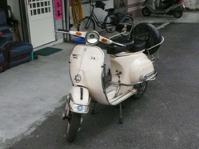

大家好,以後路上遇到請多指教...
檔案註釋: 30年來首次露面,請多指教
左前視.jpg [ 74.99 KiB | 被瀏覽 16464 次 ]
