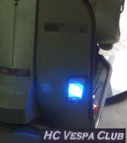

老偉士牌改LED方向燈.LED定位燈....其實不難...
不懂電路也沒差..電路白癡也沒差........因為根本不需要會電路!!!~
完全直上!!!!!!!!!!
只要沒有色盲.........按照以下圖解步驟.....
你也可以成為LED大師..........
改LED方向燈.......只要10分鐘以內.....即可完成DIY改裝!!!~~
改LED定位燈.....也只要15分鐘以內....也可完成.....
LED方向燈............改裝圖解實例....
圖1..........實驗車種...原廠無改小PK...(我只剩這台可以抓來講解)
圖2.3.4.5......市售LED食人魚直上...
圖6...原本車上的方向燈閃光器.(方向燈繼電器)
圖7...把原本的方向燈閃光器拔掉.插上保險司即可...
圖8...把原本的3線方向燈開關換上...
viewtopic.php?f=5&t=17747的圖1.3線LED專用開關...直上即可.......
圖9.10..完成了

LED方向燈篇講解完了...現在換LED定位燈......
一樣簡單.....不需要改車身配線....不需要會電路...
按圖施工.....輕鬆DIY...........
一樣按照上篇的圖1..到圖7..的程序操作....
接著這篇的
圖2.1.......老偉士專用LED定位燈控制器.(3線專用)...........
他跟這篇的圖2.是一樣的東西...
只是差在接頭不一樣而已.內部電路及功能是同一個版本......
圖2.2...將原本的方向燈開關的左邊電線跟中間電線拔起來.......
圖2.3...將開關接上3線專用的定位燈控制器.........
咖啡色跟黃色....接上原本的開關.....
藍色跟綠色....接上原本的電線.............
圖2.4...黑線跟紅線接上碼表小燈..........
黑線接小燈負極....紅線接小燈正極........如此一來開小燈.定位燈就會亮了.....
圖2.5.....圖2.6......定位燈完成圖...............
