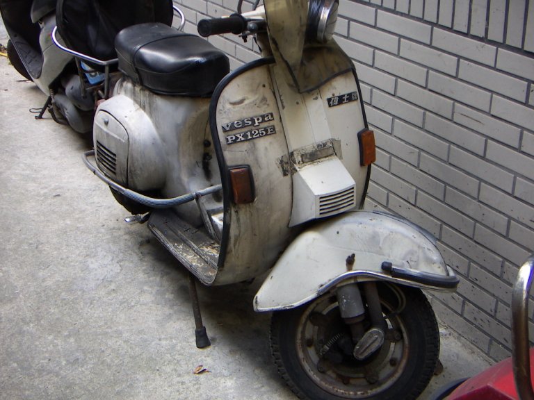

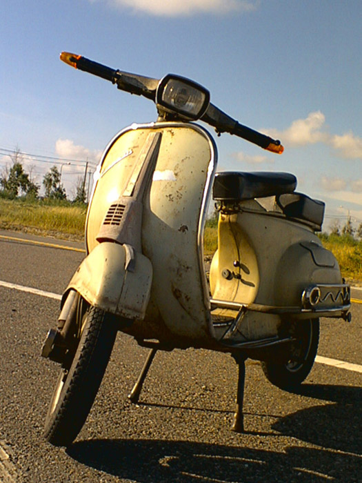

這是我的狐狸!
方燈、方表、狐狸鼻
面板是貼veapa125的馬克 屁股是斜的Primavera
我沒有狐狸馬克、龍頭沒有方向燈,裝的是手尾燈.........
(一直被車行說是拼的、被弄過了..........)

linus0419 寫:
這是我的狐狸!
方燈、方表、狐狸鼻
__________
最後由 omegamma 於 2007? 7月 29? 週日, am 12:46 編輯,總共編輯了 1 次。

omegamma 寫:
linus0419 寫:
這是我的狐狸!
方燈、方表、狐狸鼻
這台優耶..... 看看你的面板內側還有沒有原本的浮水印說明書
進口狐狸 沒有 打狐狸頭在面板 狠正常.....
沒有方向燈 更優.... 前後草字 求之不得......
手燈 好貨....... 一整個希望你好好留著他.....
是有貼一張褪色的貼紙
不知道是不是頌也說的那種!
將要整理拉!還望頌也成全!!!
