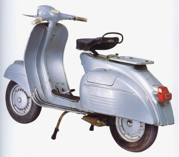

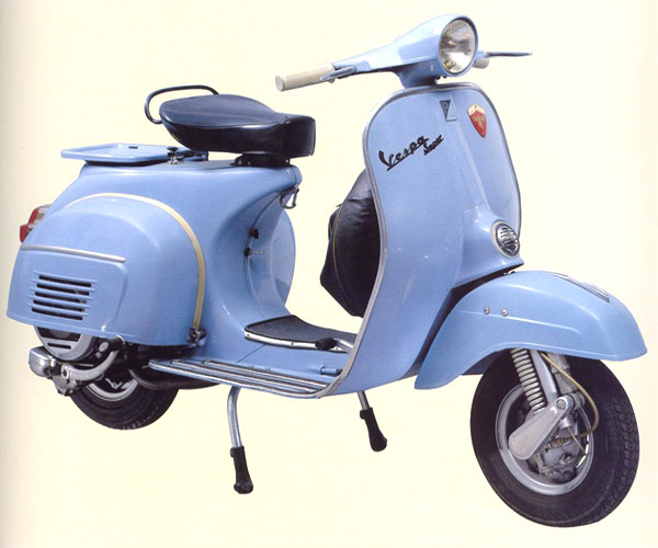

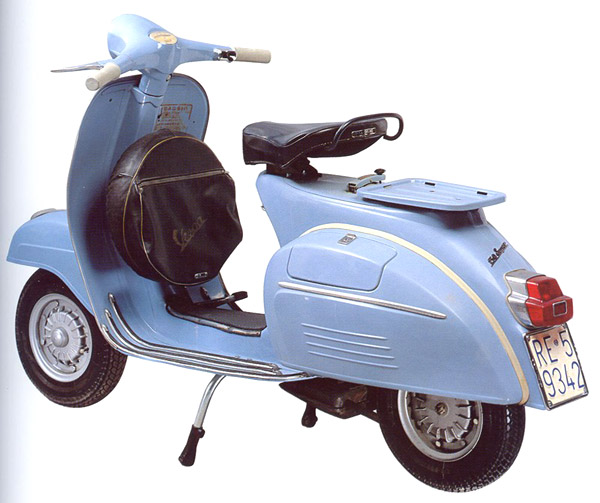

Super 的前土除和 S 的也不一樣,
比較明顯的差異在Super的前土除"上下"比較窄可以直接看到碼錶線的出線孔。土除鼻也不同,看附圖應該就可以比較得出來。
振禾說的風孔也可以在圖上看得出來(S的六條,Super的五條),而且Super 的肚子整體比S 的要來的小一點,
角度也來的明顯一些,尤其是前段靠近拉勾的部位,S 的感覺較圓弧;
胎徑一個十吋一個八吋,Hub 外形也有明顯不同;
所以Vespa Super的前備胎架會比S用的來的短些;
碼錶也不一樣。
外觀上的差異大概就這些吧!
