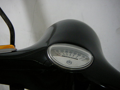

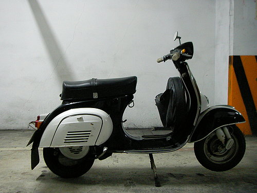

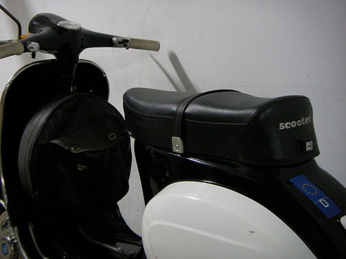

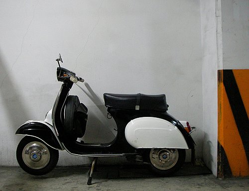

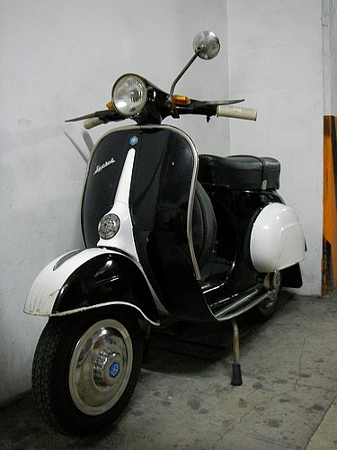

最後再請前輩們幫小弟鑑定這是否為p100d的車台?順便在此先謝謝前輩們熱心的回答

文章發表於 : 2008? 4月 10? 週四, pm 11:00
c這太難了吧
我無法分辨他是比亞酒還是偉士牌
我只能知道他是黑白考妻的小90車台
搞不好是pk或是狐狸...太難了
