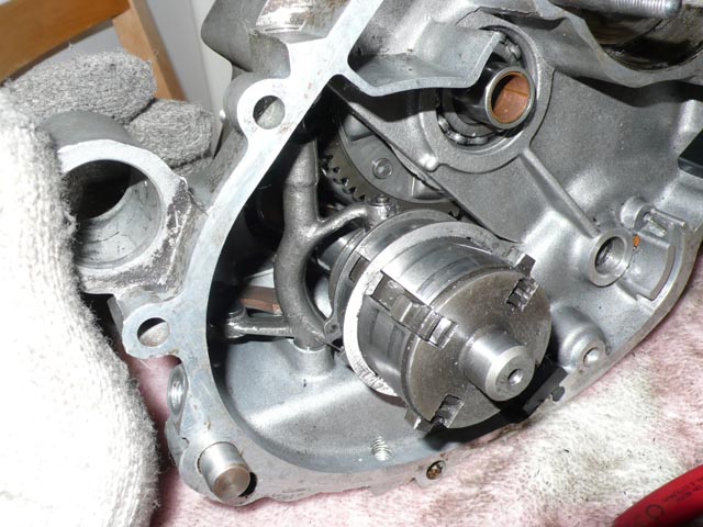

90後輪的輪軸離合器裡面的鋼珠彈簧
跟PK125的鋼珠是一樣的嗎?
小弟自己收了一顆125引擎要引用到90
後來拆到這個部分C型扣環解開後好像裡面的鋼珠掉了一顆(裡面好像有兩顆鋼珠一個彈簧)
現在因為小弟本身有台90想說90的可不可以直上引用過去(鋼珠的部分)
不然可能又要重買一顆....拜託各位大大幫忙協助
PO的圖片轉至摩德風車友拆卸的圖片
023.JPG [ 100.1 KiB | 被瀏覽 8140 次 ]
文章發表於 : 2014? 7月 5? 週六, pm 1:51
那鋼珠用途只是卡檔用
如能買到大小差不多放進溝槽不會卡住即可
一定要有不然打檔會無法定位
文章發表於 : 2014? 7月 5? 週六, pm 5:45
註冊時間: 2014? 6月 20? 週五, pm 11:48
文章: 3
謝謝 小的已經了解^^
