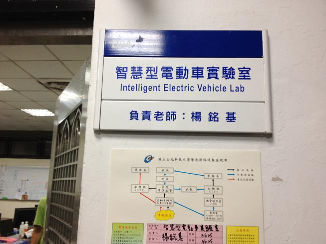

文章發表於 : 2013? 5月 11? 週六, am 1:56
如果覺得電動車不會跑我可以幫你修改驅動器電路...
從新畫圖設計電路板也可以.....加大MOS驅動電流...
或是需要寫電子變速箱.還是煞車回授.....
IMG_0797.JPG [ 52.84 KiB | 被瀏覽 23987 次 ]
IMG_0799.JPG [ 74.48 KiB | 被瀏覽 23987 次 ]
IMG_0798.JPG [ 73.89 KiB | 被瀏覽 23987 次 ]
IMG_1125.JPG [ 50.5 KiB | 被瀏覽 23987 次 ]
文章發表於 : 2013? 5月 11? 週六, pm 5:41
昌大你跑到北科大攻讀碩士學位
還是當指導教授
電動車我很有興趣
不過就差在如何合法上路

哇~教授耶!! :XD:
會不會第一堂課就是教授燒胎吧!! :XD:
