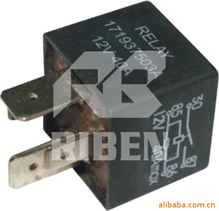

重點不是線圈有沒有壞
而是通電後他會不會吸住銅片通電
汽車用12V40A或35A
85-86腳接電發鈕有正負極之分,忘記怎分,接錯重接不會壞
87-30腳接馬達和電瓶

點火開關要順便換嗎
位置是在那?長像?
感激
