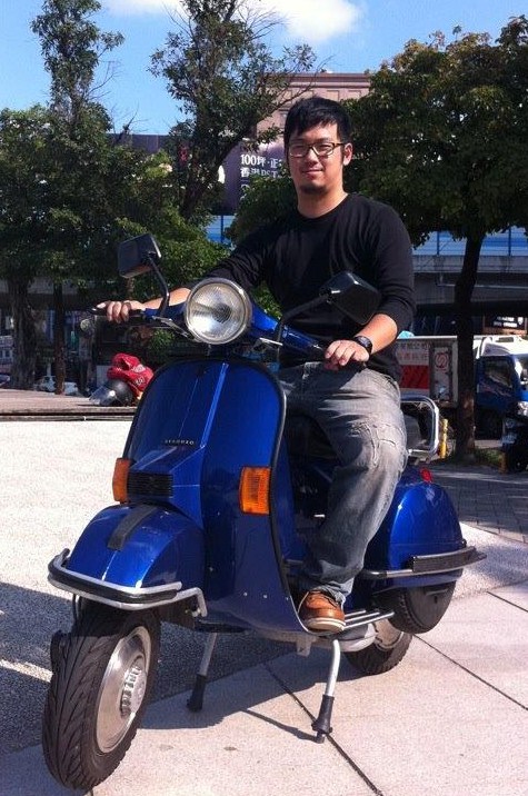

最近想要裝個後靠背跟置物架(想要放置乘客的安全帽),剛好看到有車友(無涯子)的車上有相同功能的置物架
但是卻跟我在網拍上找到的有點不同
所以想請教有裝有用過的車友們~~
車友們加裝的後靠背墊+置物架是下面網拍賣的同款嗎??
http://goods.ruten.com.tw/item/show?21111206449731
後靠背的背墊在照片上看起來有一段距離,所以從目測的感覺是靠背的效用不大。
還是可以買回來後請外面在做機車座椅的請他加厚加寬或防水之類的??
不知道各位車友有加裝後背墊的,實際用起來的感覺是如何的??
初次提問~~如有違反板規非常抱歉!!

可以把後面那塊「黑色」的軟墊拿掉,用木板、厚軟海棉、皮套(可以請皮椅店)代工,不貴,記得叫他「加厚」,整個「弄」起來,超舒服的,被「載」的人都說「讚」,中間的「空間」也縮小不少哦!供您參考!

您好~
我也使用跟你照片裡面~相同的物品
安裝在大車上時~後靠背墊是剛剛好
不過~該貨物架是鐵製電鍍品
很容易~生銹...

感謝兩位車友迅速與實用的回覆~~
沒想到真的可以自己拿去給別人加工!!
感謝車友(matiz823)提出這項商品的使用心得與缺點提供我參考!!
那再請教是否會鏽到沒辦法把置物架放下來??
並請問車友(無涯子)有遇到類似的問題嗎??
是否可以拿去外面給人家作重點部位的防水除鏽之類的加工(自己是否也可以除鏽)??
(重點部位是指接合處~貨架旋轉處之類的)
或著乾脆買個自己喜歡的漆~~噴一噴防水更快~~??
