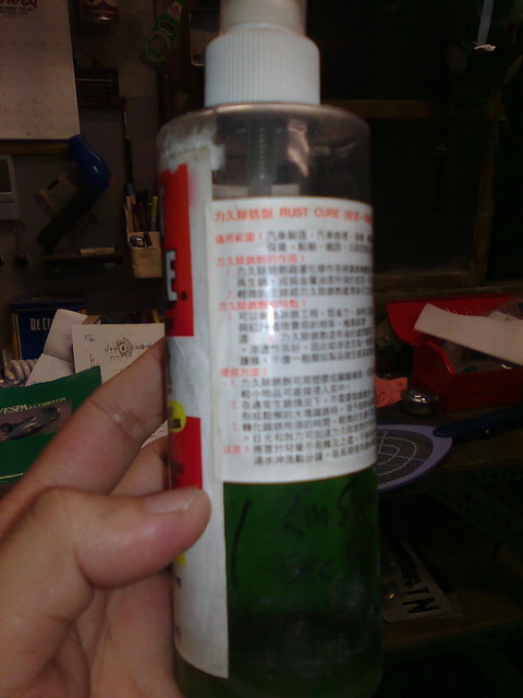

文章發表於 : 2011? 9月 10? 週六, pm 5:24
剛拆下來的樣子
用電鍍膏處理了一個小時,我放棄了
:XD:
文章發表於 : 2011? 9月 10? 週六, pm 11:43
媽呀
你把肥腸拿去碳烤啊
乾脆噴紅色耐熱漆
比較好照顧
太原路有賣除防銹劑一瓶好像350
但我不知是否耐熱
可是不可能在亮晶晶了
