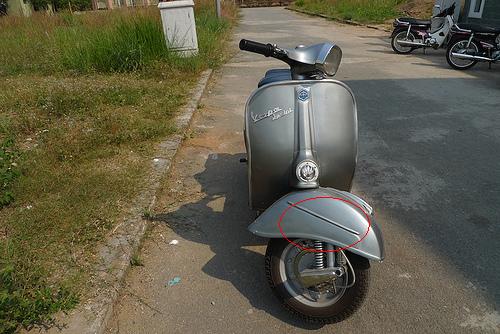

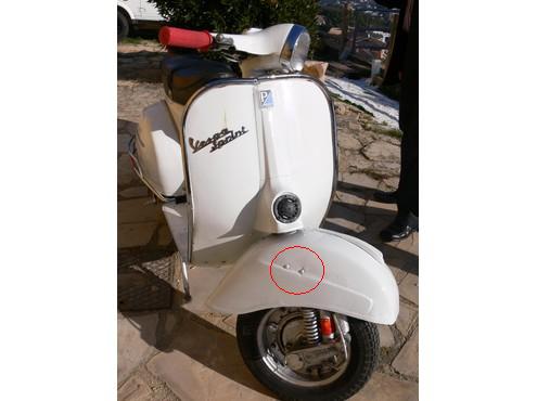

請問一下...sprint前土除有些是有著兩顆螺絲?
而有些是飾條沒有兩顆螺絲?兩者差別在哪?
謝謝
s150.jpg [ 42.18 KiB | 被瀏覽 6377 次 ]
vespa-sprint.jpg [ 22.06 KiB | 被瀏覽 6377 次 ]
文章發表於 : 2012? 10月 1? 週一, pm 11:30
文章: 411
來自: 鴻佳
飾條螺絲是特殊的!
文章發表於 : 2012? 10月 2? 週二, pm 12:29
文章: 364
飾條固定螺絲是要另外鑽孔的~
至於圖二那2顆螺絲是將土除固定在前叉的,每台車都有~
:teach:
永遠的偉士精神~~~~~~~~~~
文章發表於 : 2012? 10月 2? 週二, pm 9:57
竹野 寫:
飾條固定螺絲是要另外鑽孔的~
:teach:
S用原裝的飾條是鋁製空心的
對應的螺絲是特殊扁頭螺絲~直接和飾條固定在土除上!
也就是鎖在前剎上面
