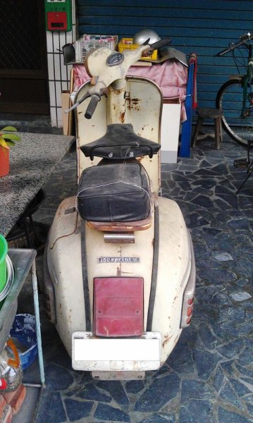

缸接手一臺漂亮的原漆車,請問要怎麼除垢打蠟,讓他再次發光?藥用哪一種蠟呢? :faint:
他還有少部份配噴漆噴到的部份,請問有方法可以去除而不傷到原漆嗎?謝謝個位 :bighan:

如果洗乾淨後,目視還會反光,表示還有少許金油層
如果已經不會反光,打再多的蠟也沒用,蠟品是覆蓋在金油層上的保護作用
清潔乾淨風槍吹乾保持乾燥即可
不要用電動機打蠟,也千萬別用什麼聲稱有清潔效果的蠟品(顆粒粗)

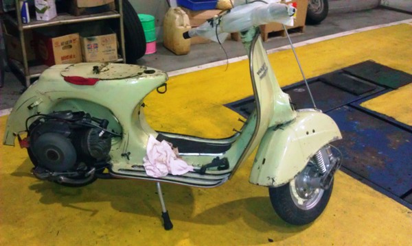

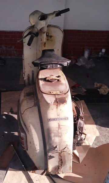

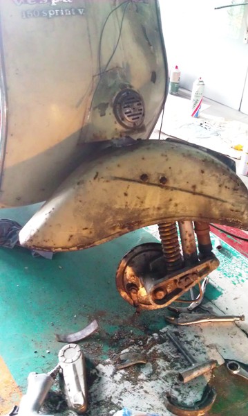

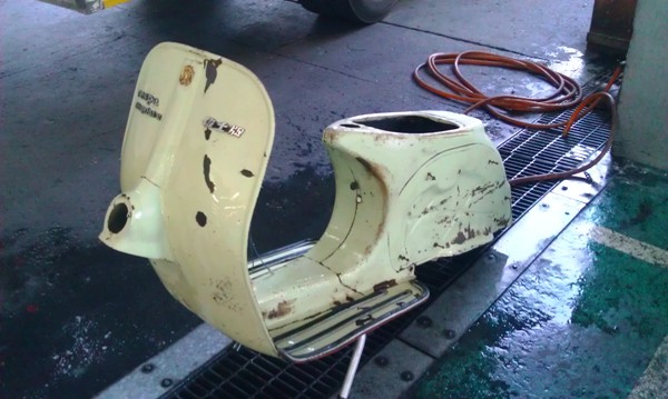

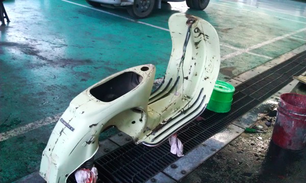

小弟依照自己在接觸老、原漆車及汽車保修多年工作的經驗,噗管是汽車還機車,雖然有定期打蠟,漆面金油只要過個30年以上,大多都已經... :puke:
粗辣or細辣都要選擇軟質蠟,粗辣是可以用打蠟機啦,但....1定要輕1點,要噗1定像樓上的大大說的1樣,會直接"見肉"給你看......,細辣就用手慢慢推囉(最後會像小弟1樣鐵手個5天 :icecold: )
小弟之前接手了1台方頭、車上配有許多4角P零件的原漆"SV",您之前在板上應該有看過我PO文!上週監理所台帳(車籍)終於翻查出來了,正確年份是1972年哩!70歲的偉士伯退休工程師說按照引擎號碼VLB1M196***的確是S的車,但原漆車為啥咪會被鉚上SV馬克,他也覺得狠納悶..........
底下是小弟為保留原漆做的處理,1起分享分享囉~ :sohigh:
