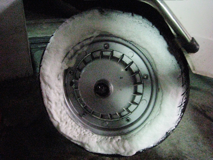

話說最早大白的巧克力胎磨了一萬三千公里之後,到了該換輪胎的時候了!
(不僅紅色的底線都磨光光,連胎面都快變成光頭胎了XD)
原本就很尬意白邊胎的我,好不容易把去年九月換過的前輪壽終正寢,於是開始物色白邊胎的種類。
原本是想買白邊胎片來夾,但是聽說有會甩和高速下快翻雲覆雨的情況發生,於是就打起整顆都是白邊胎的Maxxis和Sava。(似乎也只有這兩種?!)
最後選了Maxxis,
But,人生最重要的就是這個But,
換完之後馬上去找加壓水槍把附在白邊胎上的藍色保護臘洗掉,
沒想到洗完之後發現上面有很多不規則的小黑汙。
原本以為是在拆胎的時候沾上的油漬,想說用除油劑噴一噴就收工。
結果發現... :faint:
下不來?!
於是又拿了白博士去處理。
還是下不來。 :puke:
回家拿了牙膏和牙刷準備用研磨劑跟胎面拼了。
刷了三十分鐘,結果牙刷斷了。 :bighan:
準備沖水迎接美好的白邊胎的時候,
:cryno:
還是下不來。
:question:
怎麼回事?
難道白邊胎也有99%白嗎?Orz
今天去大賣場找了傳說中的牛魔王輪胎臘來試看看,
還是不行阿 :puke:
那我接下來就要去找白色壓克力顏料了嗎? :XD:
不曉得大家有沒有遇過這個問題?
原本想說洗完之後用ABC封膜就可以延長以後泛黃的時間,
但是現在都這樣子了,讓我對這顆輪胎封膜的衝動都淡掉了="=
:cryno: Why?

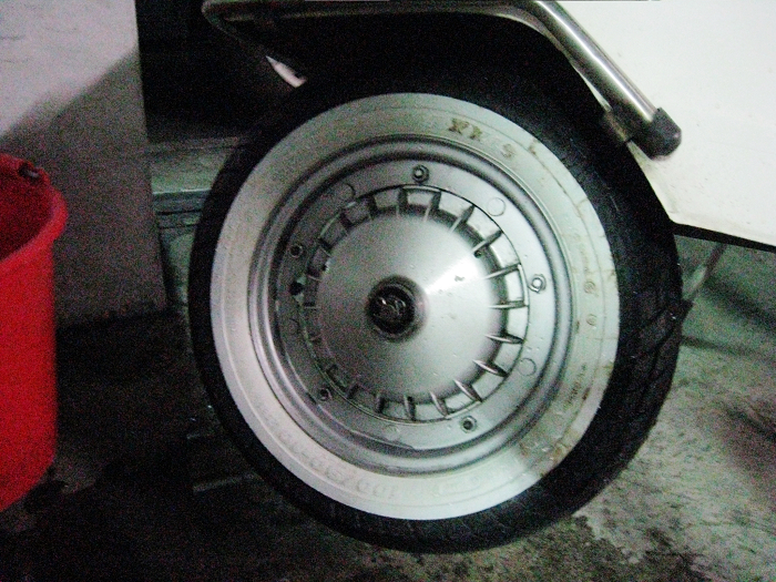

我白邊胎的問題解決了XD!

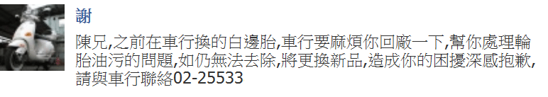

老闆隔天就發FB跟我說回去車行處理一下 :teach:
老闆拿出一罐松香油,
然後嚓嚓嚓嚓嚓就變得亮晶晶了! :sohigh:
我們也不確定沾到什麼東西,(嚇)
因為當時是整顆新的拿起來拆,(連塑膠封膜都在)
所以我也不曉得那是什麼東西沾的。
(連牙膏都沒辦法啦... :sohigh: )
