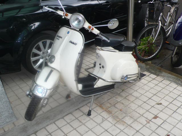

接著把引擎像抱兒子一樣抱到樓下來...
▼一眼就看到這台小偉士孤獨地蹲在騎樓,等好久了...

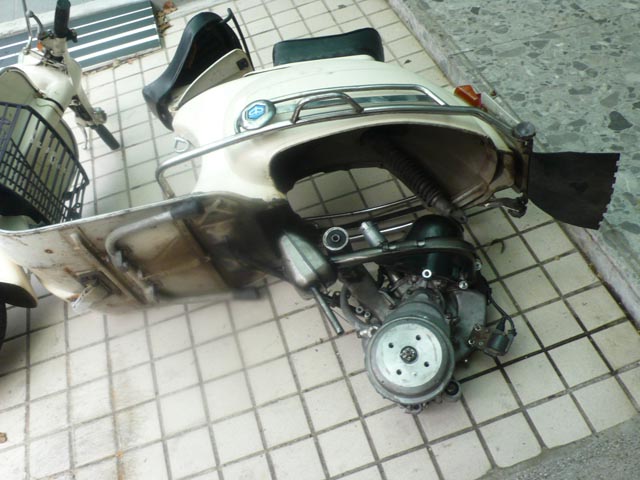

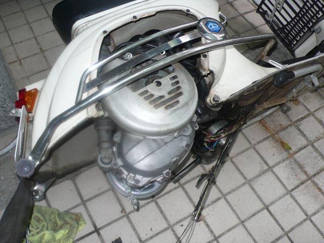

▼把車子放倒,擺上引擎準備結合...
092.JPG [ 90.7 KiB | 被瀏覽 16494 次 ]

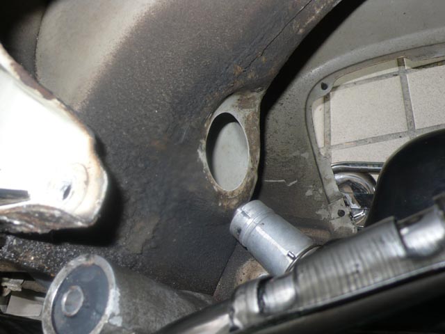

▼結合之前,發現有個東西忘了裝,就是進氣的風管。用來把圖中的洞塞住。
093.JPG [ 73.72 KiB | 被瀏覽 16494 次 ]

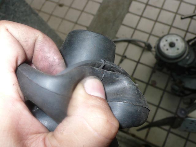

▼拿出新買的風管塞了半天怎麼都塞不進去。後來拿出來仔細一看
原來風管射出成形時在摺彎處沒有破開,難怪塞不進去,拿斜口鉗剪開之後,就順利塞進去了。
094.JPG [ 63.56 KiB | 被瀏覽 16494 次 ]
▼車體裝上風管之後的樣子。
095.JPG [ 83.83 KiB | 被瀏覽 16494 次 ]
▼接下來就是把引擎給裝上車體了。
引擎與車體只有三點結合,兩點是前方搖臂處,再加上後避震下方端點。
因為我只有一個人,裝的時候有點小技巧:
1.放倒車身後,把引擎推進車身裡。
2.把前方搖臂處及後避震下方的螺栓插入,再把後避震處的螺帽及華司先寄上。
3.像煎魚一樣把車子「翻面」,然後慢慢把引擎的位置橋正,讓搖臂處那根長的螺栓對好位子。
4.把螺栓推出來之後,鎖上螺帽之後上緊所有的螺絲,完工。
096.JPG [ 93.17 KiB | 被瀏覽 16494 次 ]

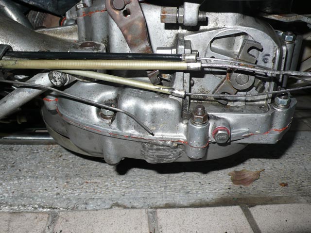

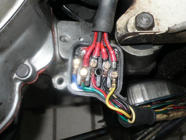

▼接下來把電線依之前的照片顏色接好。電線盒上下各有防水橡皮也趁機換掉。可以的話再利用束線帶把口束起來。
097.JPG [ 82.99 KiB | 被瀏覽 16494 次 ]

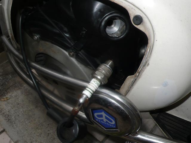

▼接下來緊張的時刻:扭開電門、把火星塞擺著抵著車體、輕輕踩幾下踩發桿
火星塞有火花了,好爽啊~如果一切沒問題的話,接上化油器跟油桶,應該就能順利發動了。
098.JPG [ 65.74 KiB | 被瀏覽 16494 次 ]

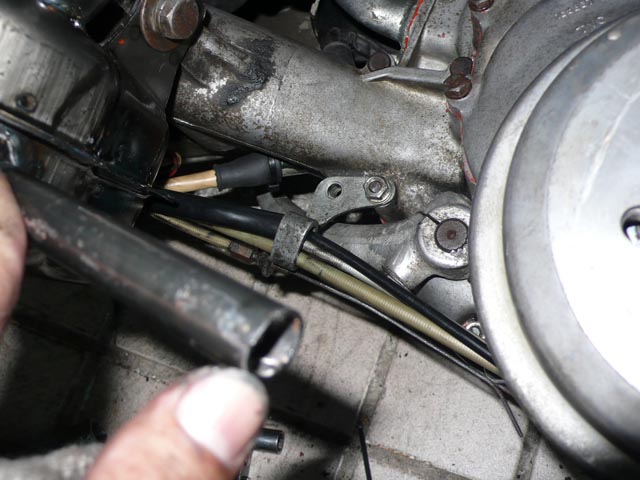

▼車底導線的固定座記得要接。
099.JPG [ 84.77 KiB | 被瀏覽 16494 次 ]
