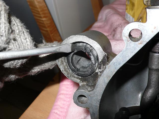

▼舊的橡皮套用起來隨便敲敲就出來了,可見很鬆了...
026.JPG [ 78.83 KiB | 被瀏覽 10970 次 ]

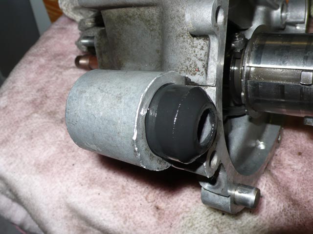

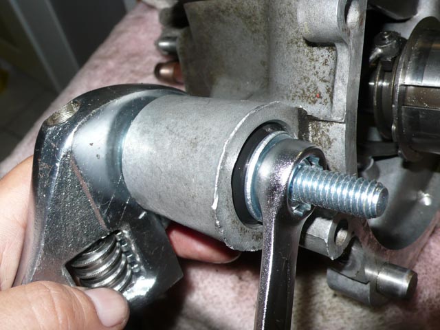

▼於是,跑了趟五金行,買了支螺絲還有一些墊片,打算自己用「逼」的方式把它逼進去...
027.JPG [ 96.09 KiB | 被瀏覽 10970 次 ]
▼就這樣慢慢逼.....
029.JPG [ 91.25 KiB | 被瀏覽 10970 次 ]
▼後來就逼進去了...
030.JPG [ 89.01 KiB | 被瀏覽 10970 次 ]

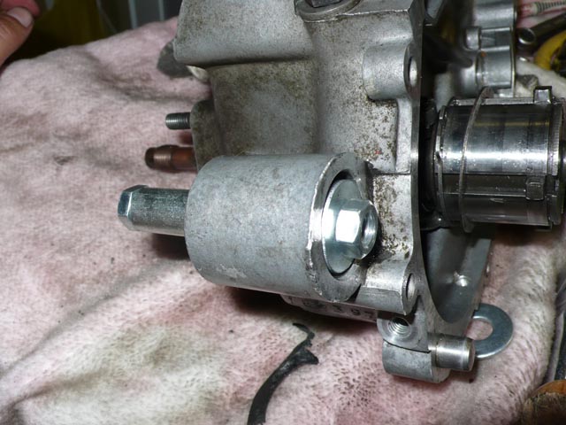

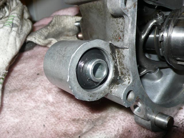

▼橡皮套中間的軸也是用類似的方式逼進去...
032.JPG [ 89.85 KiB | 被瀏覽 10970 次 ]
▼也是一樣利用螺絲、螺母、墊片慢慢把它逼進去...
033.JPG [ 87.58 KiB | 被瀏覽 10970 次 ]
▼最後...成功了...花費代價:30元,成就感:無限 :XD:
有些時候,土砲也可以建功,這是diy最爽之處...
034.JPG [ 87.27 KiB | 被瀏覽 10970 次 ]
