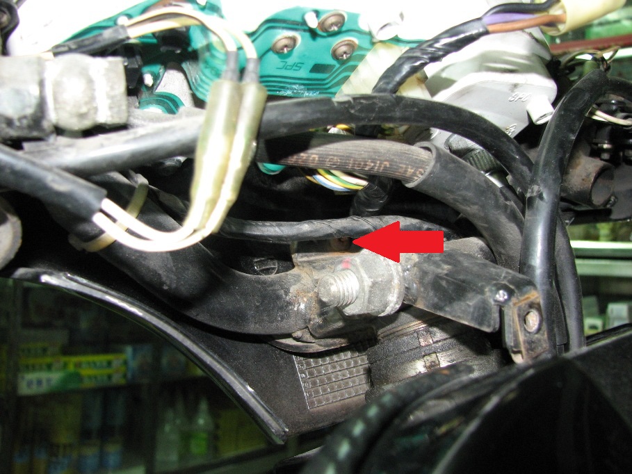

拆下前燈罩後大燈接線直接拔掉燈罩就可與車身分離!
之後再拆箭頭指的兩顆螺絲!
時速表的接線也記得要轉下來會比較好行事!
IMG_0278.JPG [ 196.98 KiB | 被瀏覽 18300 次 ]

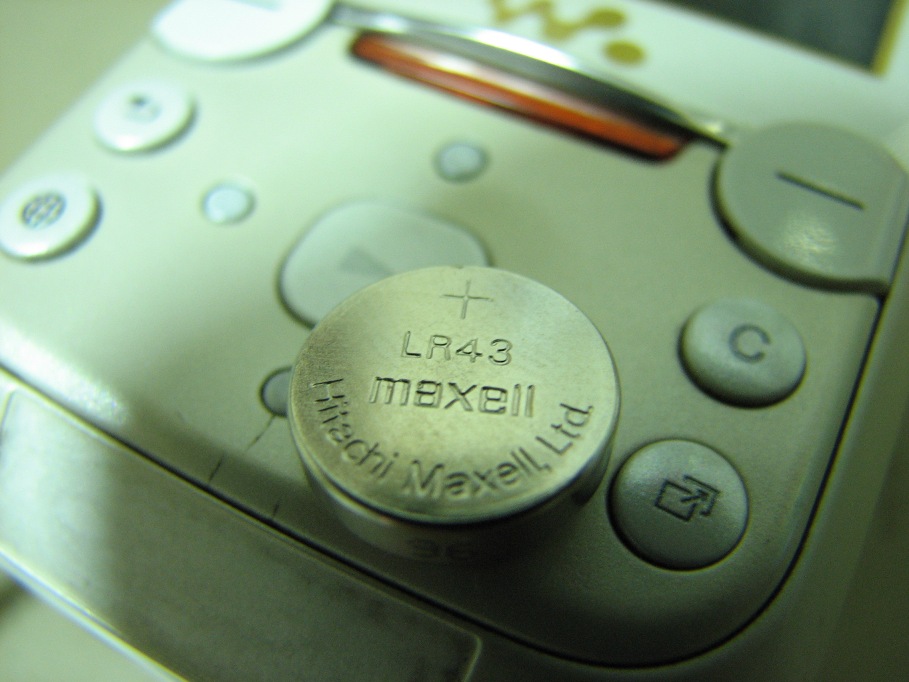

電池用LR43
IMG_0288.JPG [ 126.28 KiB | 被瀏覽 18257 次 ]

但是否能再補充電池型號是多少
一次購足直接換好較方便
 文章主題 : Re: DIY更換ET8時鐘
文章發表於 : 2011? 7月 6? 週三, am 1:10
註冊時間: 2010? 4月 4? 週日, pm 4:18
文章: 2
回patty04527
ET8電池是用LR43
