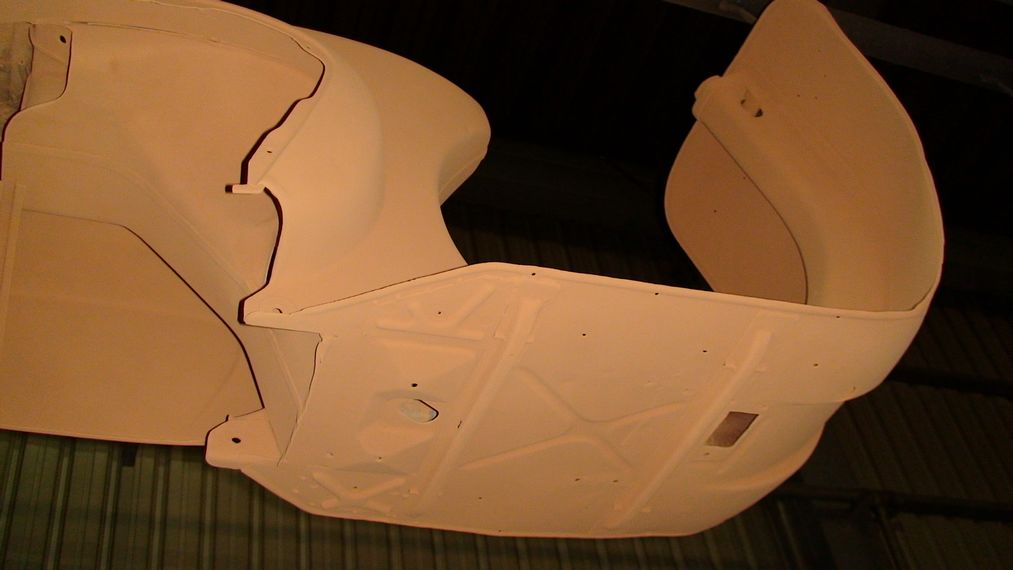

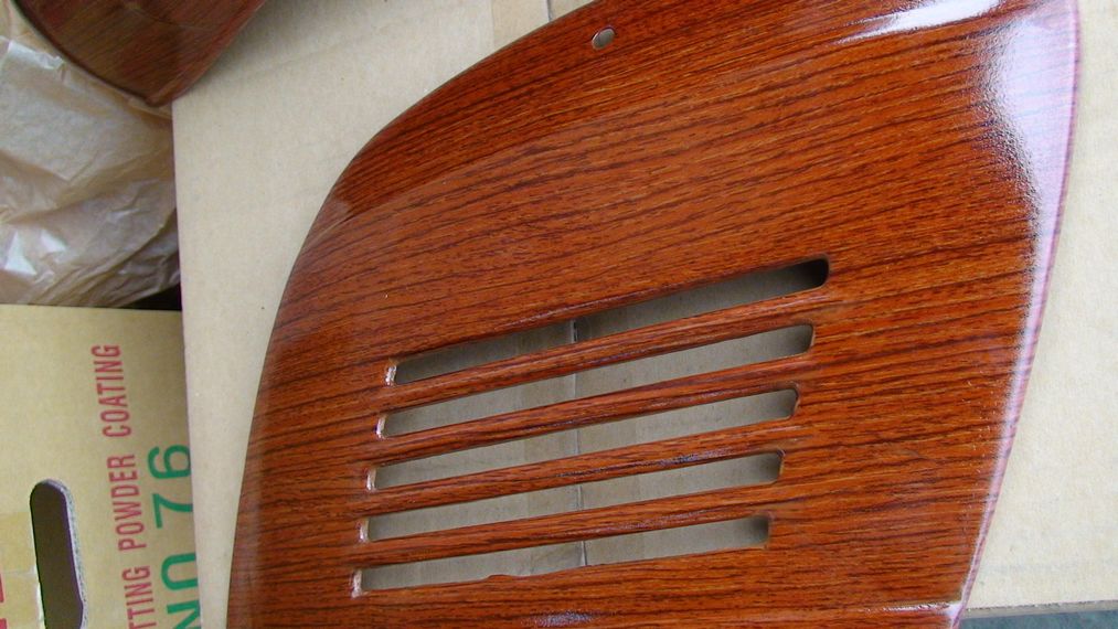

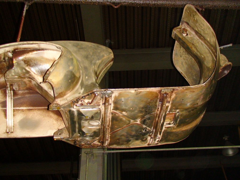

剛好找到一些以前照片
所以po來分享
檔案註釋: 上鍍膜

檔案註釋: 高耐候氟碳粉體塗裝

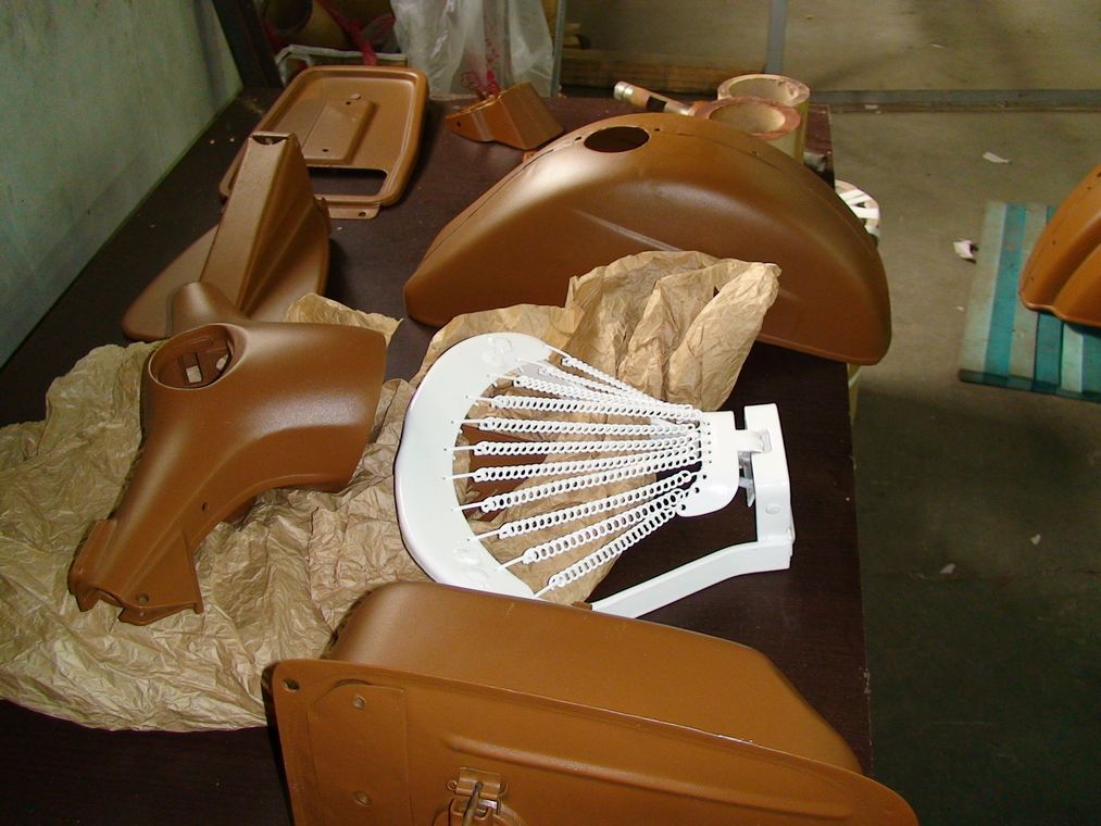

檔案註釋: 準備再加工

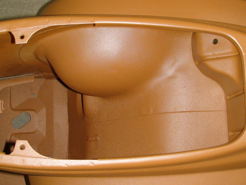

檔案註釋: 內裝防鏽
42.JPG [ 125.48 KiB | 被瀏覽 26417 次 ]

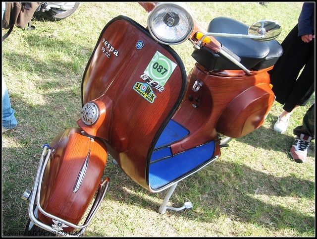

讚.jpg [ 198.97 KiB | 被瀏覽 24656 次 ]

所以是貼木嗎?
好特別啊!

這---技術要很好吧!!!
仿木紋耶!

那些防繡和漆這些備料這樣要多少呀
文章發表於 : 2011? 5月 26? 週四, pm 7:19
kanomusic 寫:
那些防繡和漆這些備料這樣要多少呀
漆...其實很便宜!!!
貴都貴在工錢... :XD:
文章發表於 : 2011? 5月 27? 週五, am 12:24
註冊時間: 2008? 1月 4? 週五, pm 10:55
文章: 91
kanomusic 寫:
那些防繡和漆這些備料這樣要多少呀
這不是噴漆.....
這是粉體塗裝
因為經過250度c烘烤,所以根本不用防繡
因為它原本就是應用在鋁門窗等.......

文章發表於 : 2011? 5月 27? 週五, am 12:26
文章: 91
所以是貼木嗎?
好特別啊!
烤上去的喔!類似轉印,不過不同

好讚喔 粉體塗裝
粉體塗裝你是自己搞 需要很多輔助工具嗎
厲害
文章發表於 : 2011? 5月 28? 週六, pm 11:23
文章: 91
泰雅阿凱 寫:
好讚喔 粉體塗裝
粉體塗裝你是自己搞 需要很多輔助工具嗎
厲害
當然自己搞,輔助工具就是.....
一間塗裝工廠
否,我還沒有我的偉士牌

文章發表於 : 2011? 6月 15? 週三, am 10:24
嘉義偉士車隊板主
嘉義偉士車隊板主
註冊時間: 2007? 8月 12? 週日, pm 3:09
文章: 236
來自: 嘉義諸羅城
哇~我的夢想讓版大實現了
所以還是可以烤仿木紋
版大~接受訂單嗎cc
