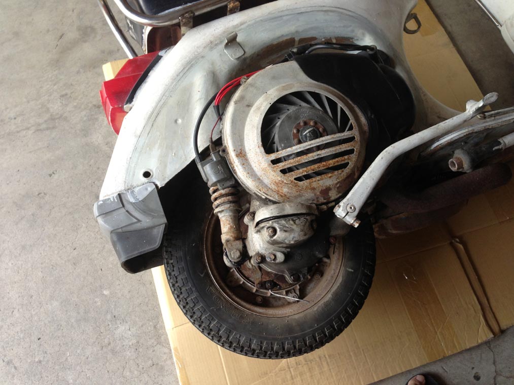

▼首先,推倒這個女孩... :XD:
2013-07-06 10.40.38.jpg [ 129.9 KiB | 被瀏覽 8395 次 ]

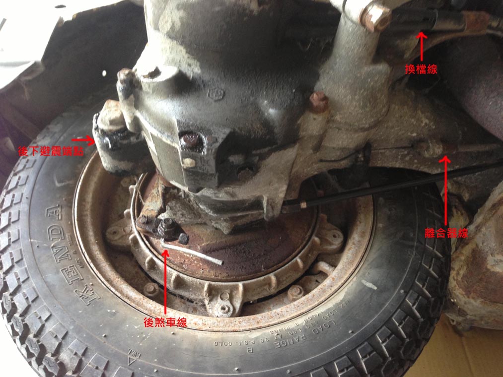

▼一樣,我喜歡從下半身開始,先讓引擎脫離車身先,第一步就是把車底所有的線都解開。圖中可以看到有煞車線和離合器線,右上角那裡還有兩條換檔線。左邊則是有後避震下端點。先把這些都鬆開。
2013-07-06 10.40.46.jpg [ 133.38 KiB | 被瀏覽 8395 次 ]

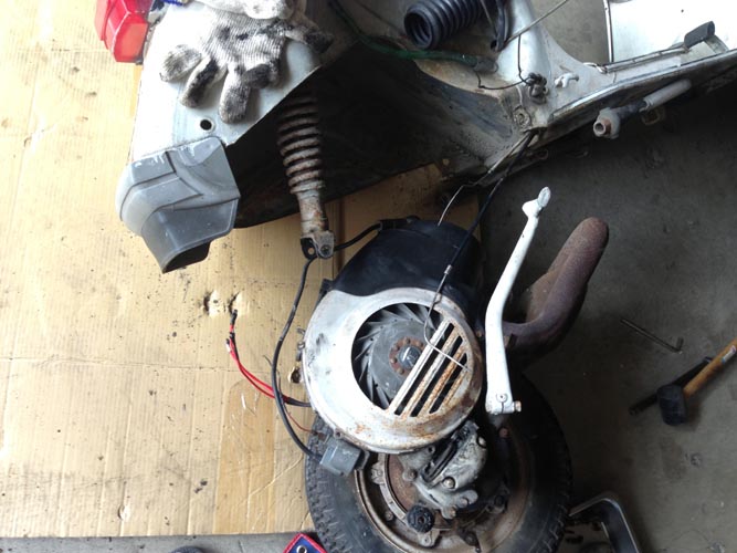

▼接下來卸掉與車台連接的那桿大螺絲,引擎就可以整顆分離了。
2013-07-06 11.12.27.jpg [ 74.57 KiB | 被瀏覽 8395 次 ]

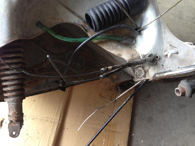

▼引擎脫離車台之後,可以看到黑色的那條風管,下面的孔中伸出的三條線分別是油門線、Q紐線還有車身的電線。左邊一點的那條是油管。右下方的是換檔線,最下面的則是後煞車線及離合器線。
2013-07-06 11.16.40.jpg [ 67.59 KiB | 被瀏覽 8395 次 ]

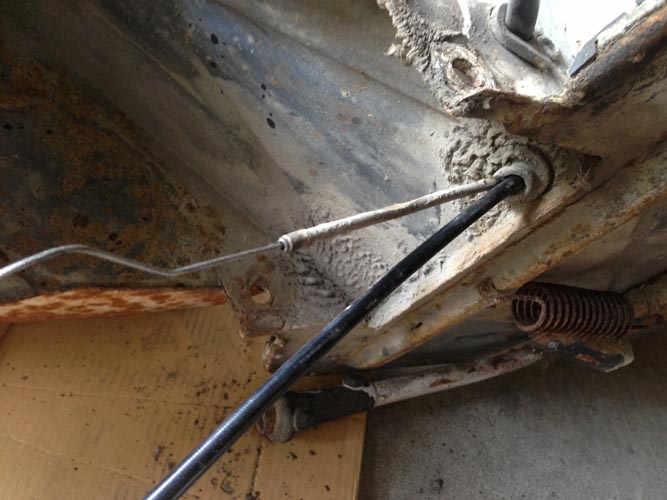

▼這個角度可以看見後煞線跟離合器線是怎麼從車體裡伸出來的。
2013-07-06 11.16.48.jpg [ 67.54 KiB | 被瀏覽 8395 次 ]
