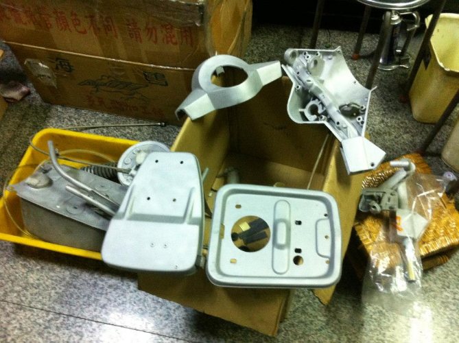

小灰 即將走入歷史了,而它的即將要變身為蒂芬妮藍的小藍邁向下一世紀囉,
在這段時間我都一直跟這些零件為伍,眼睛睜開到睡覺前都在整理它,
整台從整理引擎,維修,烤漆,組裝全都由自己包辦,
也很可惜的是有些照片因手機當機結果來不及叩到電腦上而消失了真是可惜,所以只能po還來的及叩到電腦的資料了!

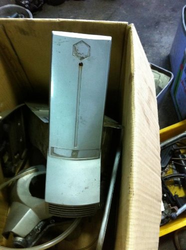

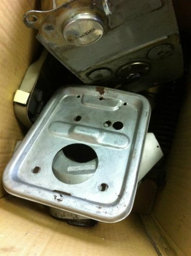

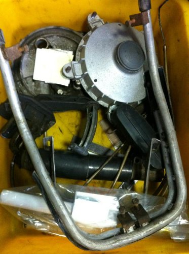

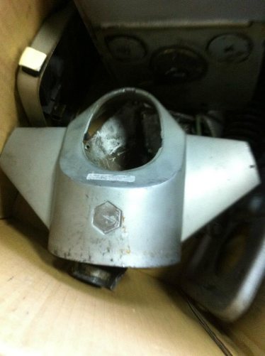

髒兮兮,舊舊的零件~
1.jpg [ 40.96 KiB | 被瀏覽 14980 次 ]
鼻頭...
2.jpg [ 34.88 KiB | 被瀏覽 14980 次 ]

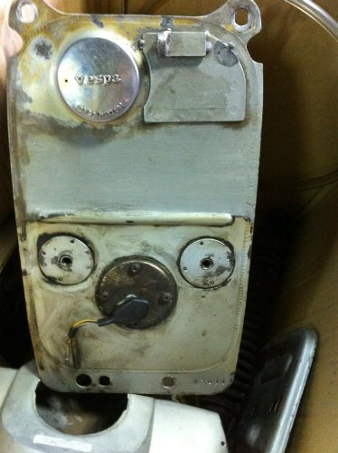

頭蓋
3.jpg [ 25.33 KiB | 被瀏覽 14980 次 ]
油箱~雖然組裝起來看不到但是...還是依然要給它重噴漆的啦!
4.jpg [ 36.13 KiB | 被瀏覽 14980 次 ]

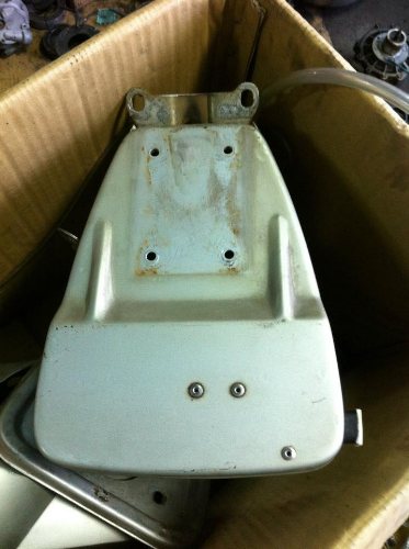

坐墊座
5.jpg [ 32.88 KiB | 被瀏覽 14980 次 ]
前坐墊座
6.jpg [ 31.76 KiB | 被瀏覽 14980 次 ]

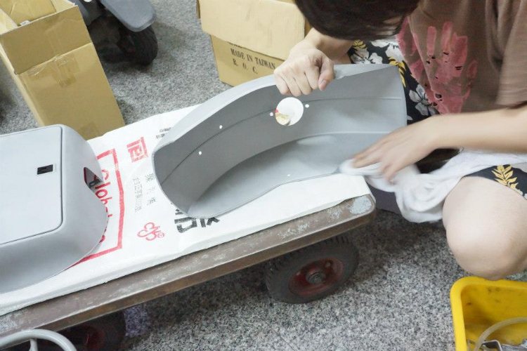

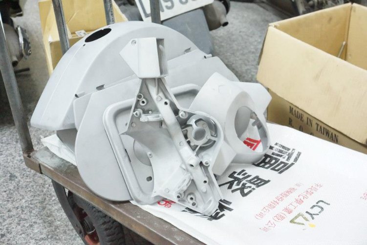

處理完後就是粉亮亮的啦!感謝我修汽車冷氣的朋友,提供噴砂機給我DIY,當然這些零件是處於完全未保護的狀況,所以要儘快噴漆,不趕快烤漆就等著它臉紅吧!(生锈)
7.jpg [ 75.11 KiB | 被瀏覽 14980 次 ]

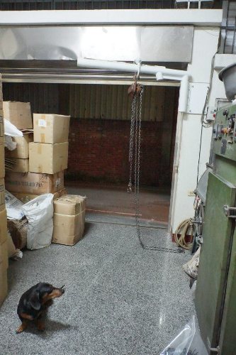

噴桼區佈置中~趴趴在瞄我們這些人在沖啥~~
8.jpg [ 41.2 KiB | 被瀏覽 14980 次 ]
在瞄一下~
9.jpg [ 86.21 KiB | 被瀏覽 14980 次 ]

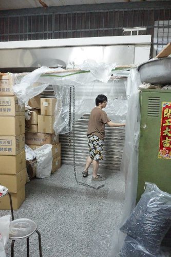

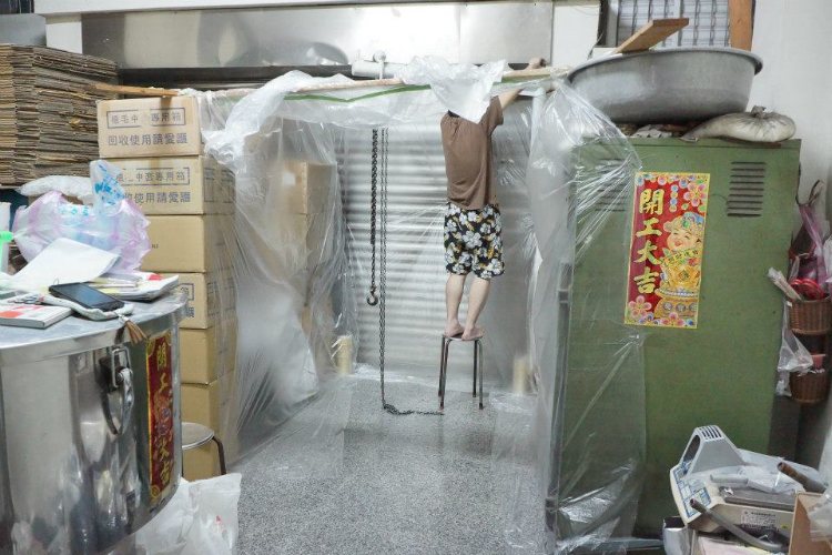

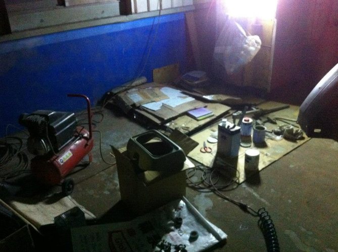

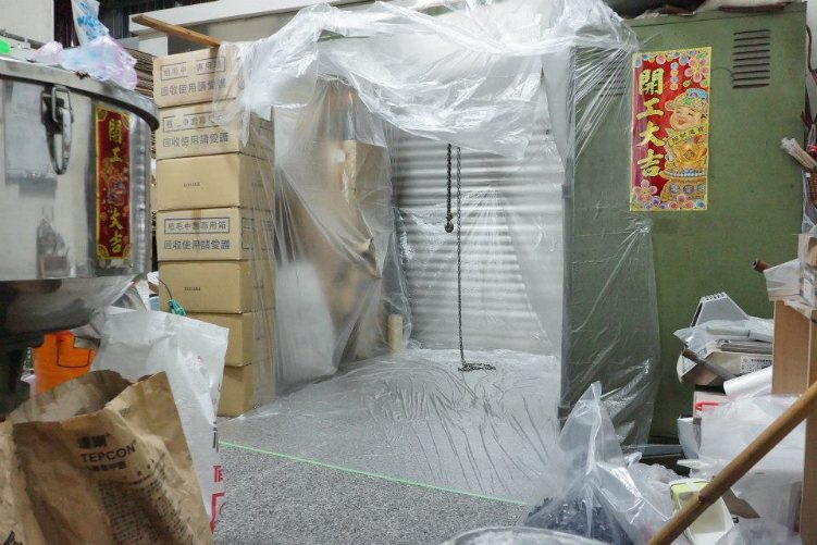

搭臨時棚中
1.jpg [ 84.1 KiB | 被瀏覽 14962 次 ]
好用的養生膠帶~被我用在當噴漆室的牆壁~
2.jpg [ 43.27 KiB | 被瀏覽 14962 次 ]

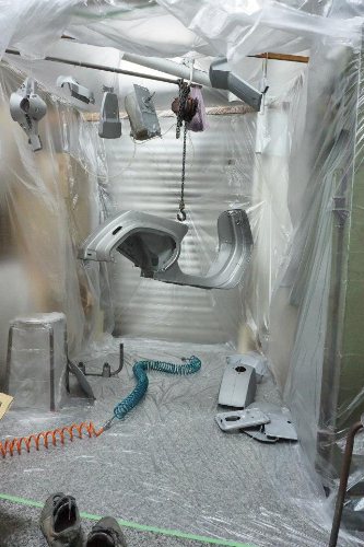

3
3.jpg [ 82.32 KiB | 被瀏覽 14962 次 ]

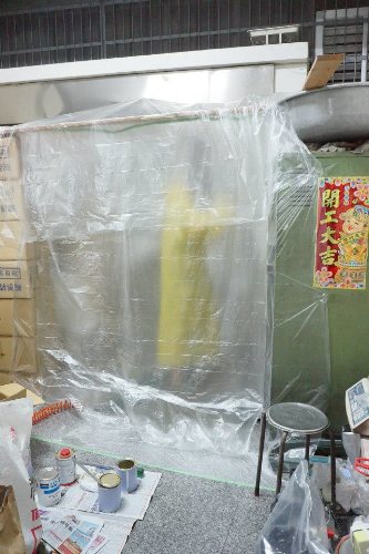

噴塗區完工~
4.jpg [ 80.63 KiB | 被瀏覽 14962 次 ]

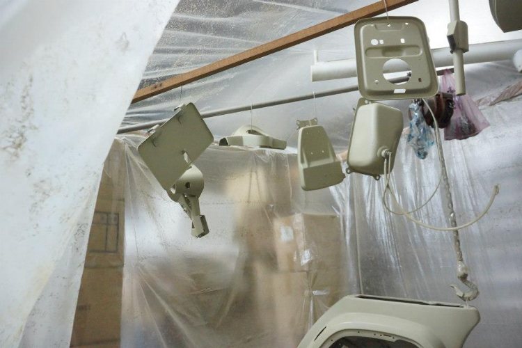

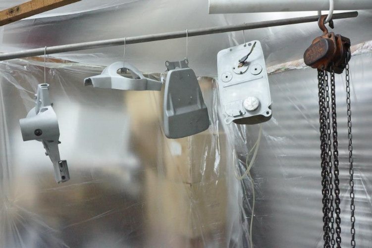

烤先準備...
6.jpg [ 61.94 KiB | 被瀏覽 14962 次 ]

先測一下調整一下,噴塗調整為噴漆第一也是最重要的步驟!!
8.jpg [ 35.26 KiB | 被瀏覽 14962 次 ]

9.jpg [ 59.17 KiB | 被瀏覽 14962 次 ]

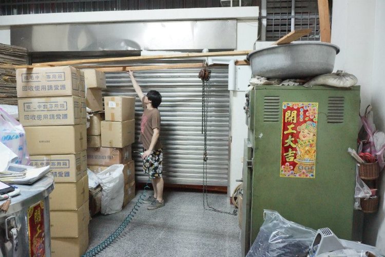

太大型的就先放地上..因為沒地方可以掛了!
10.jpg [ 79.12 KiB | 被瀏覽 14962 次 ]

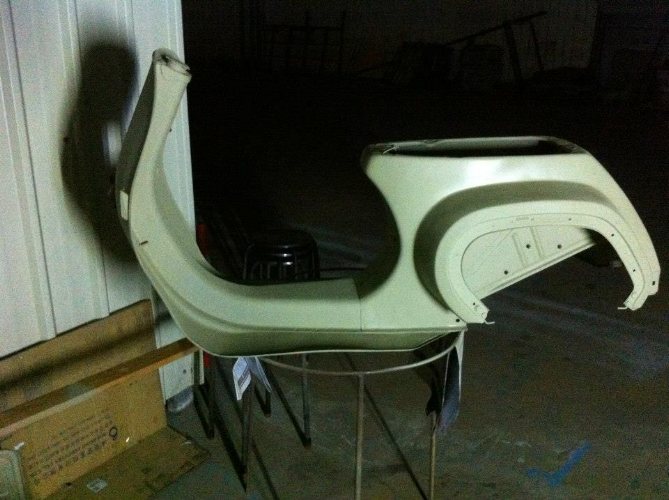

最主要的車體.....剛好有吊勾可以將它掛起來~

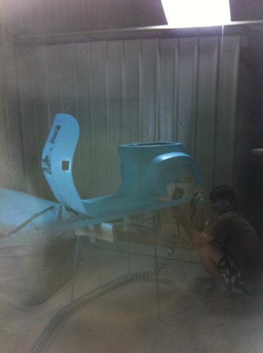

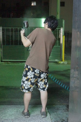

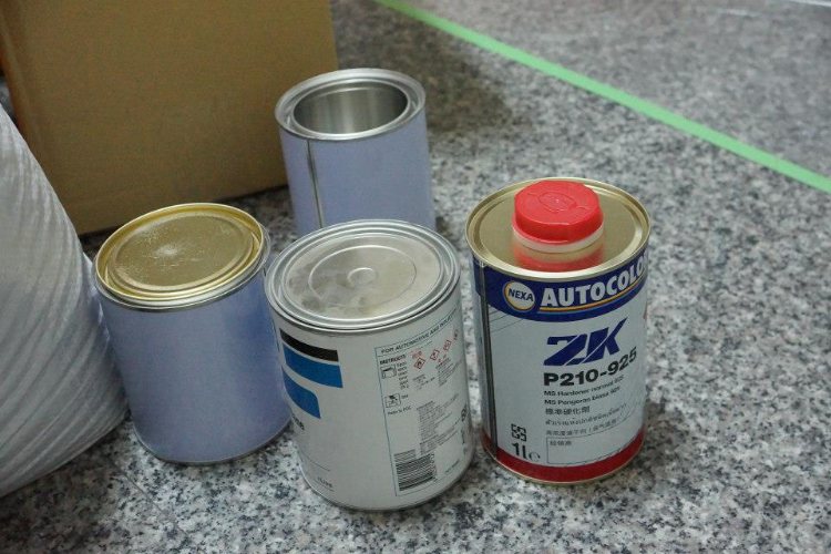

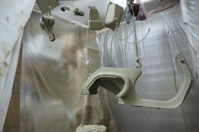

買的油漆是汽車級,最高等級的油漆,這台偉士真的是預算無上限的在搞它啊!
3.jpg [ 77.39 KiB | 被瀏覽 14970 次 ]

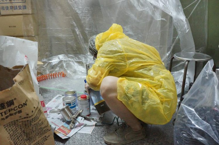

噴塗中的朱自清~~_*背影~
4.jpg [ 41.16 KiB | 被瀏覽 14970 次 ]
全付武裝~

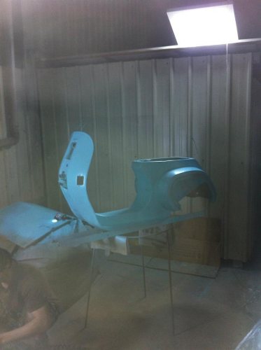

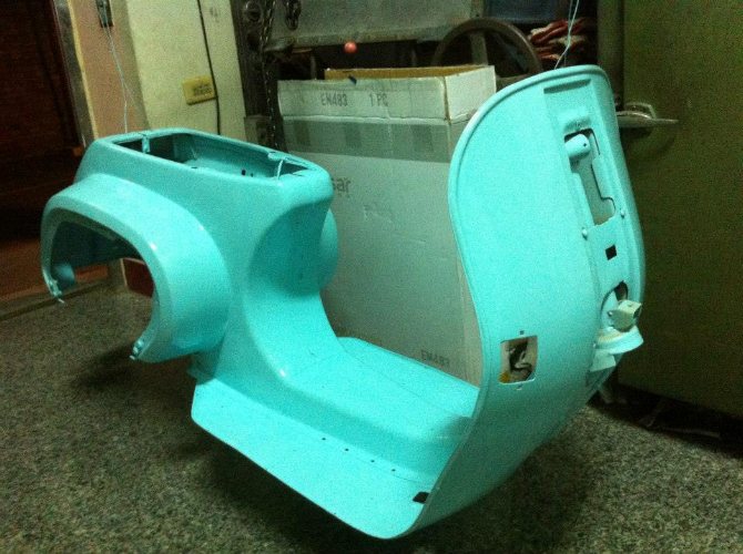

5.jpg [ 80.04 KiB | 被瀏覽 14970 次 ]

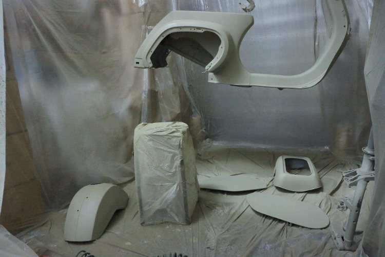

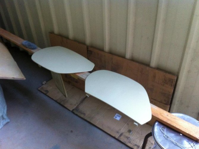

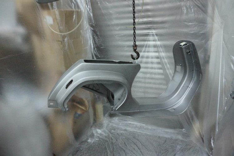

上完底漆的成果與顏色!

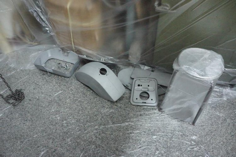

6.jpg [ 59.03 KiB | 被瀏覽 14970 次 ]
灰灰的底漆!
7.jpg [ 67.88 KiB | 被瀏覽 14970 次 ]
整個地上也都是灰灰的!但現在也只能就此停工了!因為....我把噴塗區弄的太好了,完全不通風....結果整個裡面一直在揮發...味道太強烈了!完全受不了所以只能停工換場地了!!
8.jpg [ 55.26 KiB | 被瀏覽 14970 次 ]
昨天的成果~

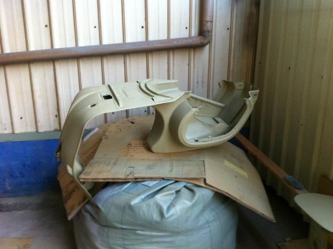

車邊蓋~
1.jpg [ 47.89 KiB | 被瀏覽 14989 次 ]
後來到後面跟粉體烤漆工廠老闆阿伯借場地噴塗..
4.jpg [ 58.52 KiB | 被瀏覽 14989 次 ]

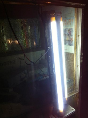

晚上這裡沒燈光所以只好自己牽線裝臨時燈光了!
5.jpg [ 63.52 KiB | 被瀏覽 14989 次 ]
裝設自己公司與製造公司合作的led燈管!
7.jpg [ 25.45 KiB | 被瀏覽 14989 次 ]

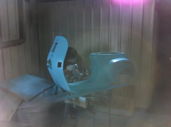

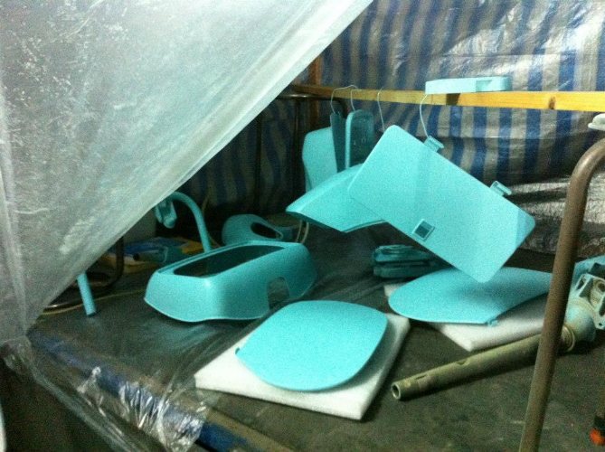

在開始噴塗面漆了!
8.jpg [ 20.05 KiB | 被瀏覽 14989 次 ]
噴塗施工中~~
9.jpg [ 33.96 KiB | 被瀏覽 14989 次 ]

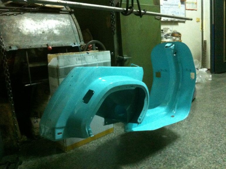

可以看到鏡頭都白茫茫的....因為粉塵實在是恐怖了!整個鏡頭都...卡到了~還好手機的..不然用單眼相機的話..我會哭出來吧!
10.jpg [ 18.62 KiB | 被瀏覽 14989 次 ]
完工吊豬肉中!
11.jpg [ 83.68 KiB | 被瀏覽 14989 次 ]
等待24小時後才能摸它了!
12.jpg [ 69.12 KiB | 被瀏覽 14989 次 ]
不知道上天是在考驗什麼!!!!!昨天天氣還好!結果今天冷到快掛了!又不能穿外套...風又強...最後還開貨車擋風咧...為了怕粉塵卡到貨車,還裝整台貨車包起來!車斗後面也搭了臨時櫃體放車體零件!隔天還害我重感冒了一天!
13.jpg [ 73.55 KiB | 被瀏覽 14989 次 ]
