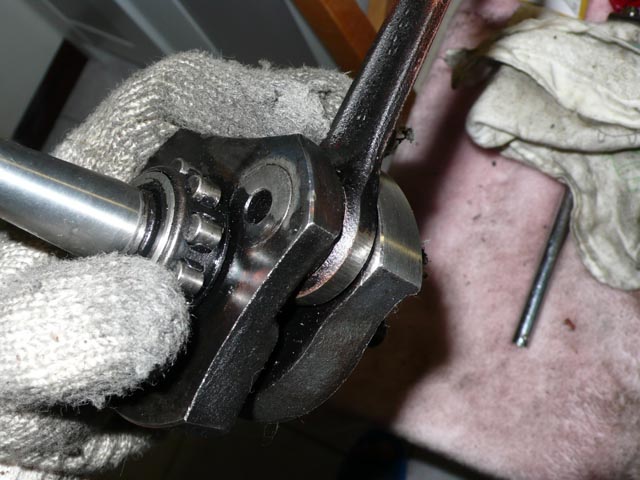

▼看看這個曲軸油封,怎麼慘成這付德性,當初賣我車的車主說跑不到4,000km,我看少加一個零上去了...
013.JPG [ 103.89 KiB | 被瀏覽 13240 次 ]
▼看看曲軸的樣子
015.JPG [ 87.37 KiB | 被瀏覽 13240 次 ]
▼變形的油封
017.JPG [ 109.86 KiB | 被瀏覽 13240 次 ]
▼接下來把油封拿下來

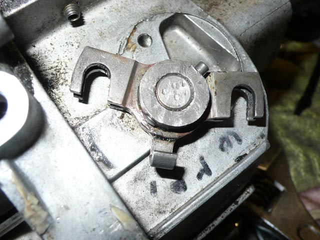

▼要拆後輪軸之前,引擎底部的變速軸的這個看起來像一隻蝙蝠的東西要先拿下來。可是這東西是用一支插銷固定在軸心上的,我敲了半天,那個插銷都出不來,換了方向也一樣,這裡真是難搞。
後來決定後輪軸先不要拆好了,因此離合器外殼也下不來,軸承也換不了了...唉
e.JPG [ 95.05 KiB | 被瀏覽 13240 次 ]

離合器那確實是要一個角度才出的來```多試試吧
另外那插銷用力敲一定下的來(有方向)``你應該是不夠狠 :XD:

鴨子 寫:
後輪軸不用下來那個離合器也可以拿得出來嗎?
我再試試好了。
鴨子 寫:
可是我很怕敲錯頭越敲越緊
或是把軸敲壞掉就糗了...
您看照片中應該從那一邊敲下去?

e.JPG [ 181.78 KiB | 被瀏覽 13210 次 ]
richard_hsu 寫:
鴨子 寫:
我再試試好了。
鴨子 寫:
可是我很怕敲錯頭越敲越緊
或是把軸敲壞掉就糗了...
您看照片中應該從那一邊敲下去?

鴨子 寫:
richard_hsu 寫:
鴨子 寫:
我再試試好了。
鴨子 寫:
可是我很怕敲錯頭越敲越緊
或是把軸敲壞掉就糗了...
您看照片中應該從那一邊敲下去?
多謝鴨子大指示!
結果我回去還是弄不下來,可能我心臟太小顆了,真的很怕把它敲壞了
我看下次有緣再說吧
修車跟告白一樣,是不能強求的...
我是娶屏東老婆在台北生活的宜蘭人
文章發表於 : 2012? 10月 10? 週三, am 12:57
文章: 886
來自: 風城新竹
用東西頂著敲不下來??~~我是用T杆+大榔頭~~一次就鬆 :sohigh:
文章發表於 : 2012? 10月 12? 週五, am 12:20
文章: 141
鴨子 寫:
那插梢頭都讓我槌得有點扁了
我怕鬆了之後插梢變成「兩頭大」拿不下來
想想還是算了
我是娶屏東老婆在台北生活的宜蘭人
