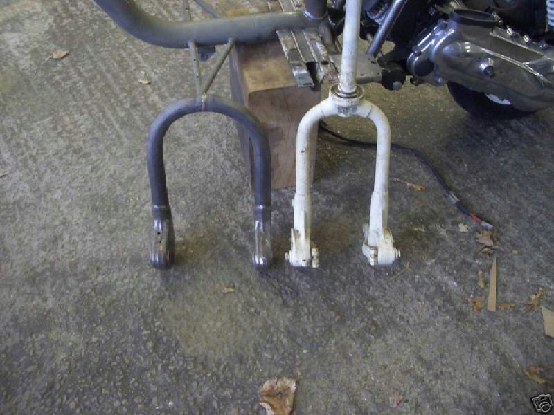

因為我的前碟不知道哪時才會回到我身邊
所以在研究土砲
看這台車
應該可以找到能直上的前輪框吧?
文章發表於 : 2007? 7月 2? 週一, pm 8:53
文章: 227
輪框要直上~需要用套管左右都墊一些才行吧....
阿~~~風兒輕輕吹過我地船帆~~~>0<"~~~
文章發表於 : 2007? 7月 2? 週一, pm 9:15
好像是吼
怎麼找都找不到前輪的相片
只好這張將就點
文章發表於 : 2007? 7月 7? 週六, pm 11:01
藍美達改前碟會比偉士牌省功ㄧ點...
至少有油壺座還可以拆開來燒~

秀逗~有機會前刹借來研究一下,
應該不會太難改!而且沒有土除所點的問題,
只要改好檔點/轉向問題、key孔、油壺座、龍頭鎖點、珠碗位置~
應該就差不多了!^^怎麻說一說又覺得很麻煩,哈~
而且我覺得ㄧ般塑膠車前刹三角台閃不過小蘭土除,
還要量好尺寸,去找看看替代品吧!
因為就國外的改裝案例,
幾乎很少看到有藍美達改其他車前刹的.....
文章發表於 : 2007? 7月 14? 週六, am 10:48
雖然我不太懂改裝
不過我比較希望用蘭美達的前叉
這樣應該會單純很多
不過這議題倒也沒那麼急迫性
我去找小胖買到原廠的前碟一整組
所以暫時會上原廠的
