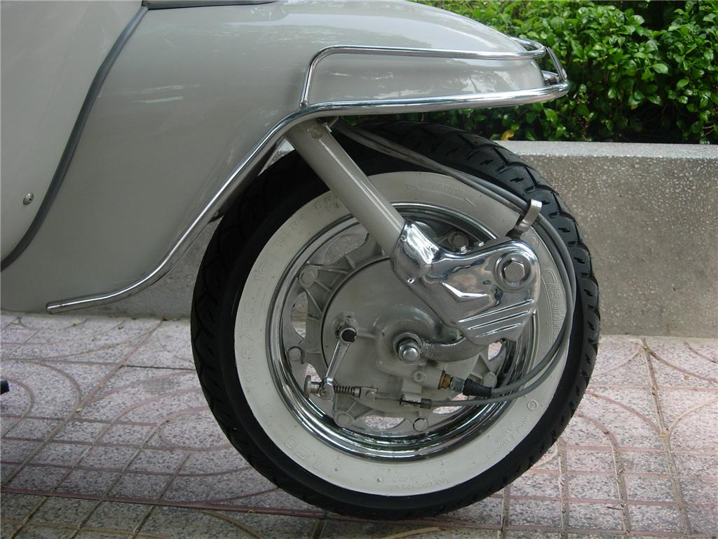

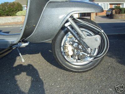

板上有前輩知道為何國外版蘭美達前避震為何有一枝與兩枝的設定嗎?
差別在哪?
是沒裝還是國外樣式都這樣,台灣版才有兩枝?
有勞解惑 :question:
54186204_o.jpg [ 121.77 KiB | 被瀏覽 7732 次 ]
a042_1.jpg [ 31.84 KiB | 被瀏覽 7730 次 ]

tv的有那2隻液壓緩震筒~~這樣車子才比較不會跳~~~~版本的問題~tv的喔

一般的原廠設定(改裝過的不談),前避震有多2支小油壓的,
除了乃哥說的TV全系列,還有GP也是,還有SX 系列裡的 200(SX 200,200 c.c.以下的沒有)。
LI 是蘭美達當時算比較入門的車款,感覺配備也較陽春一點點.
