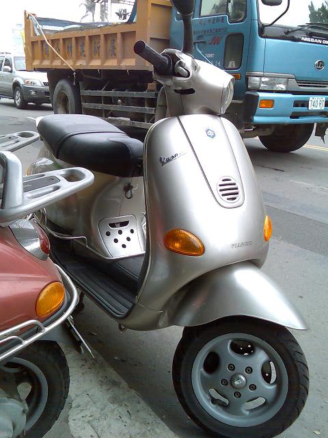

門口老人銀要看季軍的快去吧
影像067.JPG [ 64.54 KiB | 被瀏覽 11665 次 ]

門口老人銀要看季軍的快去吧
大槓!真神秘 何時拍的照片? 季軍很少放在路邊的說(都馬立正站好~展示台上~)
