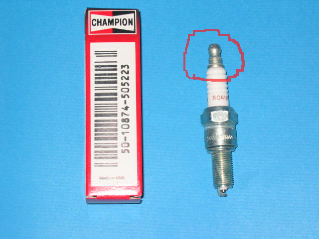

昨晚去中X材料買了一支.ET8的香檳火星塞..
但發現與其頭端的大小不太一樣.但外包裝的圖樣是一樣的
是一般的螺絲紋..
並非是照片紅色圈的造型..
裝了之後又常熄火..
是我買錯了,還是另有原因
謝謝

文章發表於 : 2007? 8月 15? 週三, am 9:20
文章: 532
來自: 景安站
把你換下來火星塞上面的那個頭轉下來,裝到你新買的那顆不就好了~

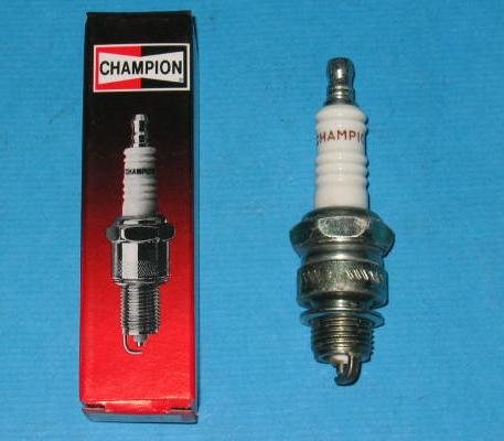

文章發表於 : 2007? 8月 15? 週三, am 10:19
文章: 532
來自: 景安站
(!!禁止使用注音文!!)~火星塞頭好像沒有單賣捏!我有多的,看你要不要來跟我拿~我在信義計畫區附近!晚上會在中和景安站~我的是這種的!你看合不合~

文章發表於 : 2007? 8月 15? 週三, am 11:08
ET8 技研板主
ET8 技研板主
文章: 924
來自: 台灣 新竹市
venti2q 寫:
是一般的螺絲紋..
並非是照片紅色圈的造型..
裝了之後又常熄火..
是我買錯了,還是另有原因
謝謝
不對呀!香檳RG4HC 的葫蘆頭是拿不下來的 你大概買錯型號了
可是型號不對 也不會造成熄火呀!你可以看看新買火星塞的型號是否為CHAMPION POWER P-G7C (熱值) 而RG4HC是冷值的火星塞
文章發表於 : 2007? 8月 15? 週三, am 11:14
註冊時間: 2007? 6月 23? 週六, pm 1:35
文章: 122
你買的火星塞沒錯,可能是前車主將帽蓋換過了,你在鎖火星塞之前先試著用手壓入帽蓋看能否整個頭都壓進去,壓的進去才正確

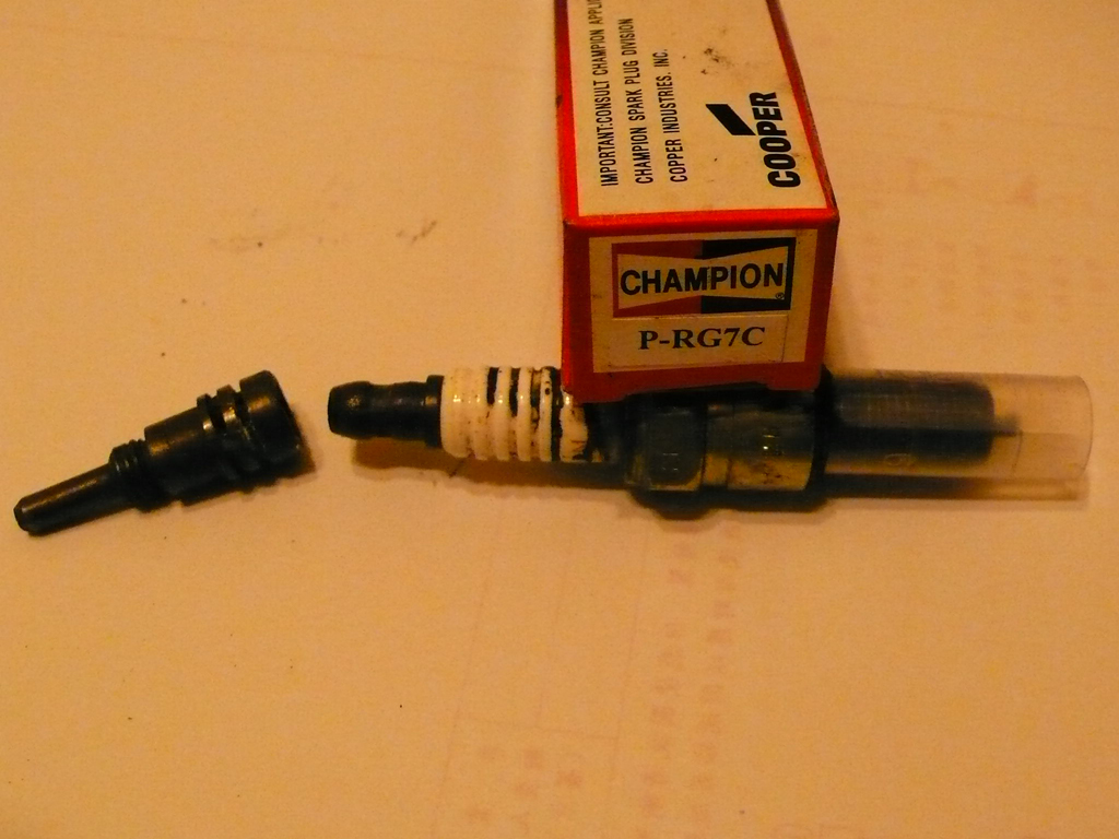

文章發表於 : 2007? 8月 15? 週三, pm 8:21
註冊時間: 2006? 5月 11? 週四, am 9:32
文章: 10
回家看了,我買的是P﹣RG7C
另外拍了照片。
發現原來的火星塞是有葫蘆頭。
但上頭又多了一個東西.我想是帽套內的東西。
竟然被我拆出來了。
但我買的沒有葫蘆頭,上頭那個小東西的彈簧也不見了(我猜的)
各位大大有沒有辦法,幫幫我.謝謝

文章發表於 : 2007? 8月 15? 週三, pm 11:39
ET8 技研板主
ET8 技研板主
文章: 924
來自: 台灣 新竹市
看到了 火星塞型號不對 (正確型號RG4HC)
火星塞帽該換一個 接觸那端給你拉出來 難怪你會熄火
簡簡單單的事 換個火星塞跟火星塞帽就把問題解決 不要虐待嘛!不怕牽車喔

文章發表於 : 2007? 8月 16? 週四, am 2:48
這個我有經驗~~et8的火心塞~很不一樣~瘦長的~上次車友~火心塞~掛了~(其實沒掛~是原廠火心塞頭掉了~不料我沒多大力旋緊.記然陶瓷部份爆掉.把我手的肉挖了一個大洞)為什麼火心塞要做成那樣?~那個帽旋開裡面是一根碳棒.外圍陶瓷那麼薄弱.~~然後去買一棵~朔膠車的火心塞.細長牙那種~買回去裝時發現~哇~沒那棵小鋁頭~於是叫~強尼去機車行撿那棵小鋁頭~裝上即可上路~~

文章發表於 : 2007? 8月 27? 週一, pm 12:01
文章: 489
ET8的牙跟YAMAHA一樣.....
圖中買錯的那款牙是HONDA/GY6(豪邁)車系的....
一般想買替用的火星塞要注意幾點
1.牙長的規格
2.熱值(要照原廠的對應錶對應)
3.如果原廠火星塞帶電阻...那就必須照著做買有電阻的替用品
4.與火帽接頭要一樣大頭(壺蘆型)
一定有朋友想問??既然這麼麻煩那幹麻不用原廠的呀???
沒錯!!!怕麻煩用原廠就好!!!
但是如果想用更好材質的火星塞.....
就必須注意的喔!!!
~~~參考參考~~~
