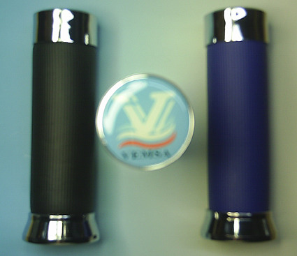

請問這隻gt系列用的手把是不是不能直上et8?(見下圖)
車店老闆說因為et8手把是一大一小的設計,
那有什麼相似設計的替代品可以用嗎?
因為我很中意這手把的造型...好想換啊~

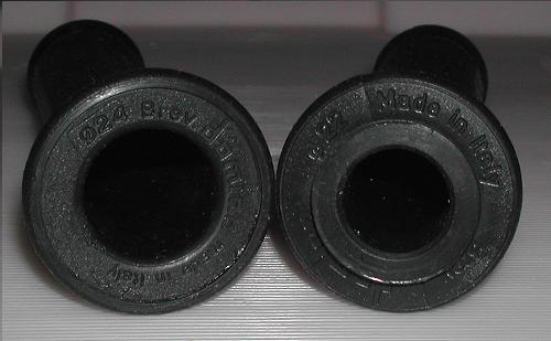

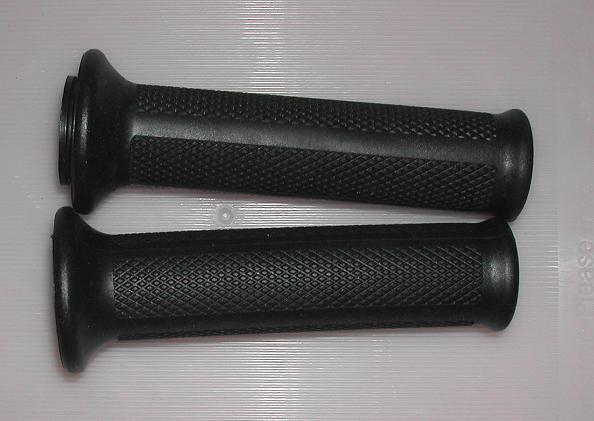

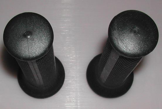

我手邊有一組義大利製的domino握把,
也是一大一小~
這組握把是從檔車上拆下來的新品,
我準備下次要給ET8用~~~
PS.不是只有ET8,這是任何速客達也都可以用的握把!
只是有的車種可能要修一下油門座而已!
所以不是只有ET8是一大一小,很多都是這樣,可以用的握把很多...

a0172853 寫:
新手ㄧ問???為什麼握把是一大一小阿???
因為一邊是油門 所以是這樣 是嗎??? :-k
應該是...
不然我想不出更好的理由要做口徑一邊大一邊小!!!
總不會將把手的右邊口徑做比較小,然後安裝油門座,這樣握把就可以做成兩邊一樣的口徑了!
我在拆把手上面的前後殼時並沒有發現把手兩邊是不同粗細耶~
太久沒拆車上的東西了...

這組我有裝~
裝了快一年~她的材質真的還不錯用.....可惜不知道是不是我太暴力
右手大拇指的地方已經開始磨損了....預計最多用到明年暑假應該就破穿了吧
