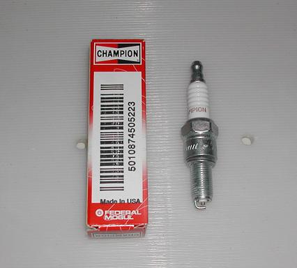

我有其去給光陽車行看...(!!禁止使用注音文!!)...
真的是這樣子ㄇ??還是我換火星塞的關係...因為我ET8現在都是給光陽的車行換...(!!禁止使用注音文!!)...所以我就換一般的火星塞而已..(!!禁止使用注音文!!)

恩....但是這跟火星塞有關係ㄇ???
如果沒用原廠的火星帽跟火星塞的話會怎樣ㄇ??

您的狀況和火星塞應該沒有關係!
火星塞要用冷值的,其他的沒用過不知道~
建議您不要到不是偉士牌的店去保養...
我看過為了換火星塞,把一整個汽缸外塑膠蓋給鋸掉一部份的車,那部車就是在其他非偉士牌車行換的火星塞!
我是用照片上的這種...
火星塞.JPG [ 20.09 KiB | 被瀏覽 9612 次 ]

火星塞....算是消耗品吧!可以自己DIY喔!
ET8車箱都有擺火星塞工具!^^
