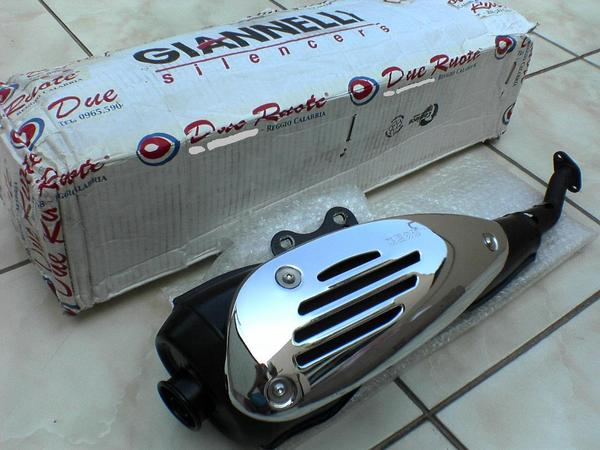

GIANNELLI管 排氣管 .有人用過嗎?
價格大槪多少

guess0420 寫:
價格大槪多少
你貼的這張圖,應該是拍賣上車友賣的吧.
giannelli管的防燙片是霧面鋁質的.搭起來感覺好看多了.
我自己是用這支,個人使用後的感覺.
可能是因為換這支管之前排氣管前段有裂,
所以覺得聲音比原廠管靜.看他盒子上說是靜音加速管,應該也是有比較小聲吧.
加速跟有觸媒的原廠管比起來,當然是順多了.
不過我沒用過原裝的無觸媒,也沒辦法比較其中差異.
尾速上應該有多一些些,大概3~5km.
主要著重的,應該是靜音和順暢加速吧.
換這支和原廠管比起來的幾個實際一點的問題,
後輪打氣的時候,假如排氣管很燙,打氣是一個問題.
因為他比較平,打氣不是從下面,而是從排氣管上方,要小心被燙到.
還有拆管子的時候,比原廠管麻煩一點.要拆的螺絲多了幾根.
大概就是這些囉.

補上關於售價的問題:
售價不便宜.應該是10張小朋友左右.
吃鹽水過來的管子,都不是開玩笑的.
大概就是這樣囉. \:D/

文章發表於 : 2007? 8月 17? 週五, pm 10:58
敢問樓上大大
你的有斷過嗎?
有任何固定上的問題嗎?
謝謝

我不是大大啦=.=||
20的小鬼頭.20應該還算小吧...:-$$
我是買二手的,前段有重燒過.
一開始前段接後段接頭的地方有裂.
後來補強過後用到現在都沒問題.
所以記得燒前段的話要做好接的地方補強.
固定方式上,一開始的店家沒裝好.
害我騎沒多久掉下來.
主要要注意的,記憶中是鎖在引擎上的螺絲,
好像因為隔板跟原廠比較不一樣.
螺絲會鎖不到引擎的螺絲孔.
因為那問題已經處理好一陣子,之後就沒問題了.
所以也記的不是很清楚.主要是墊片還有螺絲要鎖好.
用到現在正常服役中,沒有問題囉.
希望這樣有回答到你的問題.

我是東吳機研bono...
個人感覺這支真的只是堪用而已, 這三四年下來, 大概斷了三次吧, 每次都是斷頭段, 建議買的朋友, 頭段最好拿去給人家焊接補強一下.
至於性能方面, 就像前面的朋友說的, 真的很安靜, 完全沒改裝管的感覺, 可能強調就是在"順"這方面. 加速不會太伶俐, 尾速有小幅上揚, 最大的差異大概還是在牌子吧, 有名牌情結的朋友, 可以試試看這支!
y拍上面剛好有, 只是沒有了那塊防燙蓋!!
