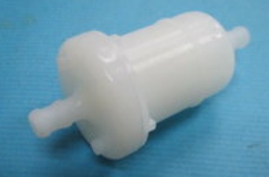

跟X東買了顆ET8的汽油濾心(白色塑膠小顆),非機油濾心(紙狀),非機油濾網(白色塑膠條狀),想請問正確位置是裝在哪裡?
因為整個油桶都卸下來了還是看不到應該的位置,煩請諸位前輩指教,謝謝.
21201105076139_478_m.jpg [ 15.56 KiB | 被瀏覽 6677 次 ]

油杯通往化油器的油管從中截斷裝上即可
前期的et8沒裝 後期才裝 你的車是前期車所以你找不到

謝謝版主的解答,請問有方向性嗎?

謝謝版主的回答,我已找到濾心上有標示,請原諒我的大目,謝謝.
