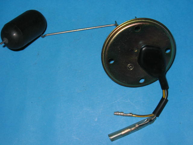

油加滿之後油錶還是停在3分之2
不過沒油會歸零
但怎麼加都停在3分之2
是要換油錶線嗎
可以提供方法嗎
謝謝各位熱血的車友大哥們

把油標浮筒拿起來鐵桿折直一點
一點點就差很多了

椅子翻開會看到油箱有一個四角物件.... :teach:

是ET-8的話要拆油箱.....

patty04527 寫:
把油標浮筒拿起來鐵桿折直一點
一點點就差很多了
我只拆過PK
請說明車種
如不是PK請其他大大解答

a chuan 寫:
油加滿之後油錶還是停在3分之2
不過沒油會歸零
但怎麼加都停在3分之2
是要換油錶線嗎
可以提供方法嗎
謝謝各位熱血的車友大哥們
線阻在拆裝時如果沒放置妥當
鎖緊油箱時連接線被油箱壓緊
這樣會影響到電阻值,油錶指針就會不準
基本上碼表和浮筒感應出廠都檢驗過不太會出現問題
請參考

請問
ET8拆油箱會不會很麻煩呢

確定線路沒問題的話,怎麼不把表的指針拔掉加滿油再插上,這樣就好了阿
