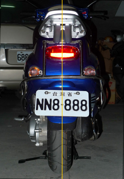

可否請教一下車台歪了要調整哪裡,
前陣子 自己拆裝ET8,組裝完後發現車子 變歪歪的,
1999的車子不曾撞過,拆考前也是正的,
整台車子拆烤完組裝後車子整個歪了,
砲台、砲台長螺絲、2邊引擎吊架橡皮全都換新的,
後避震器引擎上的緩衝橡皮也更換了,
不知是否組裝順序或過程發生問題才會變成這樣,
騎起來到是沒甚問題不會有偏一邊的情形,
謝謝囉

從相片看出你的引擎 稍微往左偏一點
你不仿把大心螺絲放鬆 後避震器上端羅斯也放鬆 引擎弔架螺絲也放鬆後---
人蹲在車體左方 拉住車台用右腳把引擎往前頂幾下(角度頂多少 看歪多少)
覺得ok時再把放鬆的螺絲ㄧ一鎖緊 --即可
試試看可不可改進

感謝偉士爸
螺絲放鬆後車子 依然是歪的
調不回來
把新的台偉砲台拆下
換上原車舊的沒做任何調整
車子就變正了
懷疑是不是台偉的新砲台有問題
白花錢買新砲台了

曾經發生過結果問題出在避震器老舊

把炮台拆下穿入車心量一量兩邊的間距
就知道是不是砲台的問題了
之前也是和樓主一樣歪同一邊
一量的結果真的是歪的
換了砲台就正了
