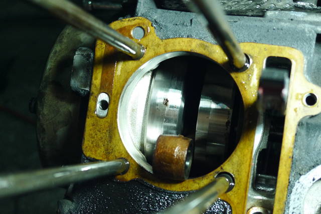

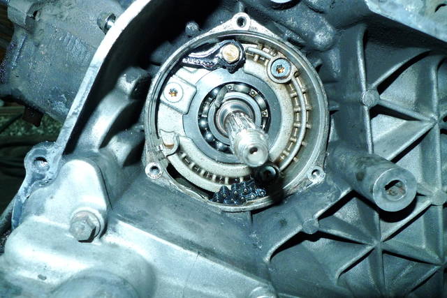

朋友的小8向前車主購買時早已在台X工廠大整過引擎
購買至今按時換機油齒輪油與濾心和空濾綿等等
但仍逃不過*澇練*與爆培林的慘劇
話說最近台X工廠的組裝與零件的保存個人認為有待加強
一拆開看不得了
練條斷在裡面.這不打緊~
汽缸拿出才發現曲軸怎會有重重鏽斑?
引擎內部都是油怎會生鏽?
推論應是庫存品時放到生鏽了
引擎墊片膠也是塗得到處都是
進排氣門和活塞也都受傷
難怪越騎雜音越大
越騎越沒力
出遊都排在最後
正時鍊條齒輪也磨的希巴爛
培林不用說當然是爆在理面
哎哎慘不忍賭
鈔票大把花 我想他心很痛
我想在這次大整之後
應該可以恢復他原本該有的實力!
(台X工廠在工業區內、至今仍是台灣地區偉士牌最大零件供應商)
檔案註釋: 拆開的一瞬間 看到
1097508079.jpg [ 86.99 KiB | 被瀏覽 15708 次 ]

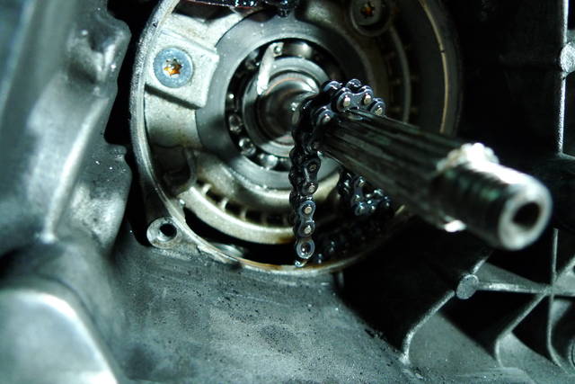

檔案註釋: 培林爆在裡面、練條晃呀晃
1097508077.jpg [ 70.82 KiB | 被瀏覽 15708 次 ]

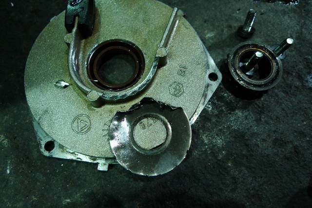

檔案註釋: 外蓋和正時練條齒輪磨的希巴爛
1097508078.jpg [ 75.67 KiB | 被瀏覽 15708 次 ]

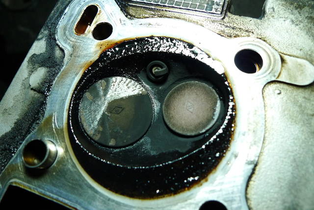

檔案註釋: 進排氣門~有撞到活塞
1097508074.jpg [ 82.66 KiB | 被瀏覽 15708 次 ]

文章發表於 : 2010? 8月 16? 週一, am 1:26
文章: 984
來自: 高屏
怎會這樣...原來這叫做"大整"過的引擎 真的金烙賽....
有牛頭梗請跟我說!
文章發表於 : 2010? 8月 16? 週一, am 1:27
註冊時間: 2009? 8月 14? 週五, am 12:41
文章: 264
來自: 高雄
還好我不是去台偉
是去內埔找少年兄阿鑫師
一次搞定死台客改的轟轟叫又怎樣
要追到我都困難
修車真的要找對師父
不然冤妄錢花不完
騎偉士的感覺~你懂
1976SV X1
1971小圓錶X2
1998ET8 X1
文章發表於 : 2010? 8月 16? 週一, pm 2:34
也不見的是在那裡組裝的問題
也是有朋友在台X工廠大整的車
車況一流
因此才會一窩蜂的跟著都到工廠去整車
也才會在網路上瘋狂詢問工廠在哪裡等等
但是有時人算不如天算
全新車都有人買到車王了
更何況整理的車
只能說
節哀吧 小傑
文章發表於 : 2010? 8月 16? 週一, pm 2:40
文章: 1693
哀~此台委不比彼台委
新台委不比老台委~啊!
失去的永遠最美~往日情懷我心長在~
文章發表於 : 2010? 8月 16? 週一, pm 5:09
果真是
一代不如一代呀~
文章發表於 : 2010? 8月 16? 週一, pm 7:48
文章: 616
哪裡整的車就哪裡負責這很簡單的道理沒必要遮遮掩掩的.請他負責我相信他不會推卸責任
萬般帶不走.唯有業隨身
文章發表於 : 2010? 8月 16? 週一, pm 9:08
要請台偉負責或是請前車主負責好像都不太可能
雖然車子按時保養
但還是壞在車友手裡
在台偉整理的收據都有保留
看來換過的東西都壞了
在拆開的瞬間他已經決定就地大整過
還是相信自己人的技術吧

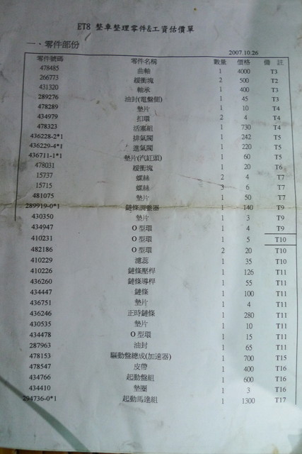

小柏 你可否幫小傑po上引擎大整更換零件的收據明細 大夥可深入討論是什麼原因
造成"已經更換的零件都壞了"
小柏 拍謝!麻煩妳了
文章發表於 : 2010? 8月 17? 週二, am 1:13
偉士爸 寫:
造成"已經更換的零件都壞了"
小柏 拍謝!麻煩妳了
沒問題
待小弟上傳
我也很想知道會是什麼原因造成這個樣子

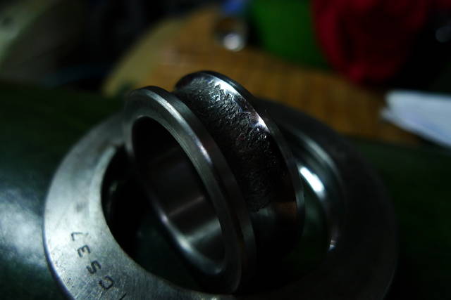

文章發表於 : 2010? 8月 19? 週四, am 12:29
新的圖片來了
包含當時的整理明細
時間是2007年10月~照道理說按時保養的車子
3年就壞 也挺扯

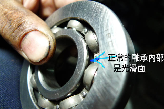

這顆爆掉的軸承~是德國IBC
台偉工廠好像都是用這個品牌
但是現在手邊除了這台車爆掉的以外
另一顆也在上次拆車時發現內徑也相同的都呈現不平整的刻痕(附詳圖)
只是比較幸運沒爆掉.但也是趕緊換掉了先
這台車引擎會損壞就是因為這顆軸承爆開才導致
軸承碎片打在練條齒輪.導致正時練條*澇練*
進排氣門才和活塞撞上了
但是這一切都只能怪這軸承品質不佳?
還是施工也有關係?
請偉爸幫幫小傑
他很想知道
檔案註釋: 大整明細1
1097508085.jpg [ 70.58 KiB | 被瀏覽 15538 次 ]
檔案註釋: 大整明細2
1097508086.jpg [ 67.14 KiB | 被瀏覽 15538 次 ]
檔案註釋: 大整明細3
1097508088.jpg [ 64.11 KiB | 被瀏覽 15538 次 ]
檔案註釋: 爆掉的那顆軸承分解後~發現內部是這樣
1097508081.jpg [ 49.04 KiB | 被瀏覽 15538 次 ]
檔案註釋: 是德國品牌IBC
1097508082.jpg [ 55.75 KiB | 被瀏覽 15538 次 ]
檔案註釋: 正常的軸承內部
1097508084.jpg [ 68.84 KiB | 被瀏覽 15538 次 ]
檔案註釋: 另一台車拆下的也是這樣??
1097508083.jpg [ 67.88 KiB | 被瀏覽 15538 次 ]
文章發表於 : 2010? 8月 19? 週四, am 7:21
文章: 447
來自: 南北跑
台偉越來越夭壽....
可能是軸承內部表面處裡沒做好
高溫高熱高磨損情況下
直接開始鏽開始吃肉
肉吃到一定的程度珠子就開始拎拎
就爆了
煙要漲價了內~
文章發表於 : 2010? 8月 19? 週四, pm 6:04
註冊時間: 2007? 11月 7? 週三, am 12:26
文章: 64
軸承電蝕...還是SKF好!以前一堆沒備料...
怎麼沒看到曲軸端正時鍊條齒輪(爆了嘛)
我看全部要換新品了!!
文章發表於 : 2010? 8月 19? 週四, pm 6:30
leica 寫:
怎麼沒看到曲軸端正時鍊條齒輪(爆了嘛)
我看全部要換新品了!!
沒錯這次就是換SKF的了~
基本上這顆引擎弄成這樣現在是拆到只剩號碼case了
當然就等於大整
正時練條齒輪在這
被攪爛了
