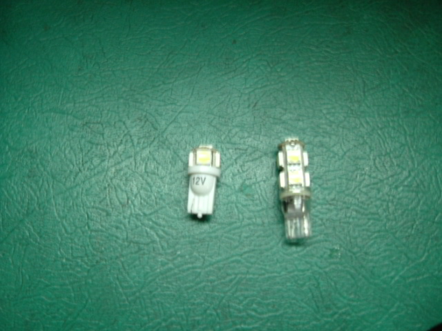

T10是4顆? T11是6顆? 沒這種問題呀!
我用T10 5顆的(SMD)還蠻亮 蠻穩定 不易燒掉 (當然燈泡都有壽命)~須加裝限流電阻
現今市面LED(SMD)燈還有穩壓裝置(可承受18V以上)
下圖左邊T10 5面SMD 右圖9面SMD(一面晶體3顆發光體)
DSCF3312.JPG [ 125.09 KiB | 被瀏覽 14934 次 ]

站長你買的是LED燈 不是SMD 亮度差粉多捏!
PK的燈(除了大燈)都是用1156 所以T10很難裝上你的車了
你PO圖的燈是DC(直流專用) 除非你是電發的PK
