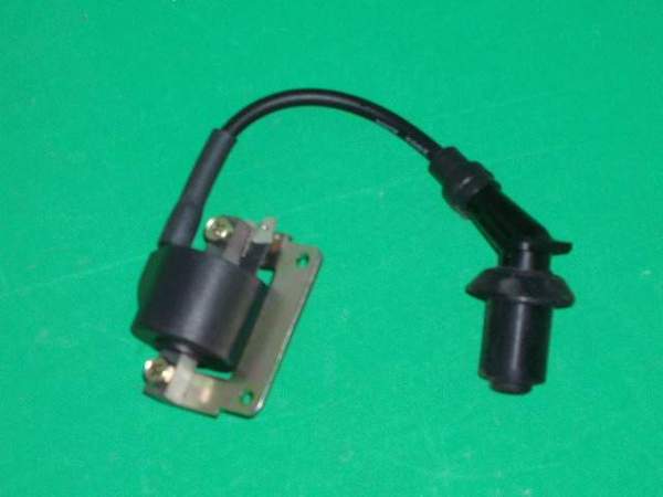

有人知道這個東西壞掉的"副作用"是啥嗎?
有人知道請告訴我一下~謝謝~!
還有一個問題就是 98年的原裝卡鉗 可以裝在98年以後的車嗎
motor_diy-img600x450-1213260480296450__8_____u__1-3.jpg [ 15.76 KiB | 被瀏覽 9318 次 ]

""點火線圈" "無法點火,發不動"

我今天跟老闆說
我的車騎一段路<17km>之後熄火
跑完公文大約10分鐘
再發動 會馬上熄火
<熱車發動會很容易熄火,但是冷車熱發都很好發,"就是熱車發動超容易熄火">
他幫我換這個東西 應該沒錯吧~!

handsomeman83 寫:
我今天跟老闆說
我的車騎一段路<17km>之後熄火
跑完公文大約10分鐘
再發動 會馬上熄火
他幫我換這個東西 應該沒錯吧~!
好師傅!有對症下藥.
電阻變大,點火變短路.
有咖啡香的機油??
要全合成的呦!

handsomeman83 寫:
不懂...不過我想我應該可以看的懂...
可以請你在詳細說明嗎~~!
就是線圈漏電,或者老化.
導致你騎乘一段時間,線圈阻抗變大,發燙
就短路了,等她涼了
又可以騎以小段路.
