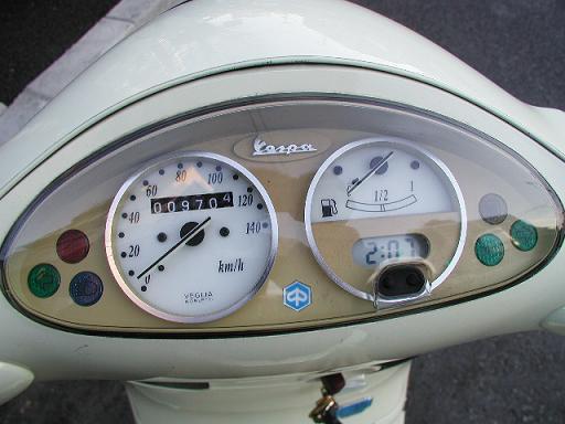

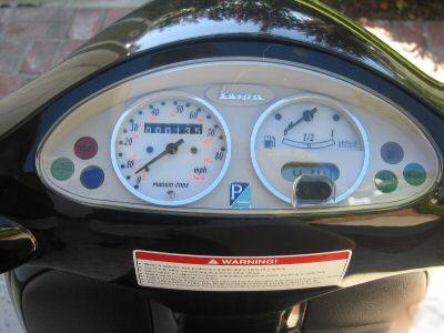

ET8馬錶上沒時鐘,但寫著[偉士牌]三個字的是台灣偉士伯後期改的!
美規英里碼錶就是有公里也有英里的表,如附圖上有紅字的就是英里~
另外一張圖是一般的義大利原裝公里碼錶...
看來您對ET8挺陌生的~~~ :-k
檔案註釋: ET8???????????
82_1.jpg [ 21.39 KiB | 被瀏覽 14866 次 ]

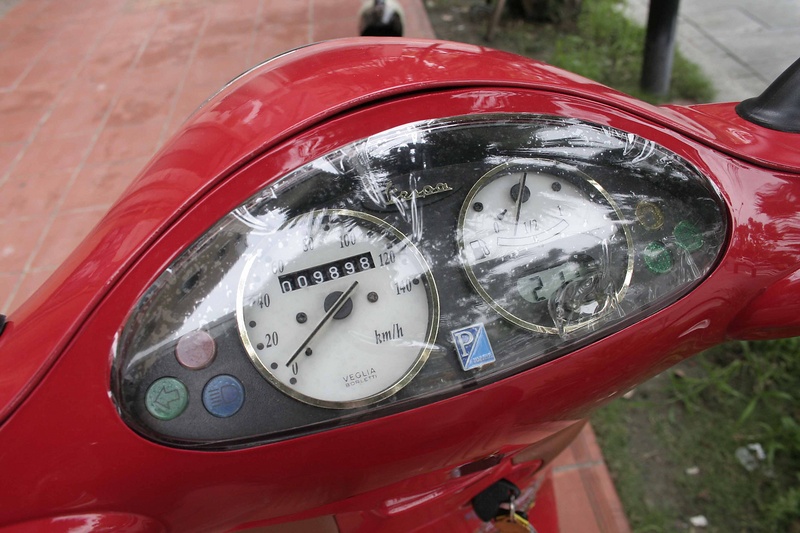

不過我看過這個˙˙˙˙˙˙˙
有時鐘˙˙卻又是4角P˙˙不是6角??
是改的還是原裝的呢??
請點解
[-o< [-o< [-o<
檔案註釋: ?????4?P???????
11070614099817_530.jpg [ 156.69 KiB | 被瀏覽 14836 次 ]

文章發表於 : 2007? 8月 29? 週三, pm 7:49
註冊時間: 2007? 7月 28? 週六, pm 10:18
文章: 136
來自: 水族探險家水族寵物專業論壇
這個錶是義大利原裝的,因為速度那圈上面有VEGLIA...字體,那要造假很難,因為字體很細,而且錶上的里程最後一位是公里,而不是台偉的公尺(基本上要將台偉錶弄像義大利原裝錶也是沒問題,但花那些時間和精神,個人認為投資報酬率太低,假的還是假的,不如買真的原裝錶快又保值且不貴)!
但這個錶是他自己烤漆成黑底的,然後速度錶及油量時鐘上的那兩圈銀色的和正中間上面的那個VESPA銀色字體有重新加工過!
但是這個錶上的小四角P個人認為有問題,應該不是義大利原廠ET8專用的小四角P貼紙;這個錶原本應該是六角桃,他將六角桃撕掉換成小四角P貼紙!

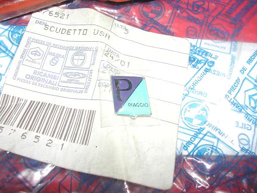

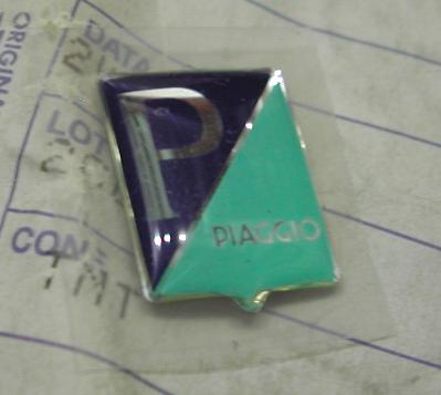

我這裡有義大利原廠ET8專用小四角P貼紙,原廠的塑膠袋都還在,上面有料號,您比較看看和他的小四角P貼紙是不是不太一樣.... :-k
檔案註釋: ?????ET8??????P??????
義大利原廠ET8小4角P-1.JPG [ 42.27 KiB | 被瀏覽 14818 次 ]
義大利原廠ET8小4角P-2.JPG [ 14.69 KiB | 被瀏覽 14816 次 ]
