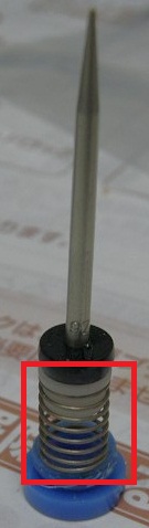

鼓起勇氣的拆了老八的化油器,
一切都順利的進行,直到組裝時才發現"油針背部"的"小彈簧"和一塊"白色的東西"居然不見了,
(參考附圖)我想應該是用汽油清洗時太髒了,一併倒掉而沒發現到,請問諸位前輩這兩樣東西買的到嗎?
如果可以買的話,尺寸為何呢?
請救救我吧~感謝了
檔案註釋: 紅圈處為不見的彈簧和白色塊狀物.
PC140025.JPG [ 16.95 KiB | 被瀏覽 8168 次 ]

應該沒有單賣這些小零件吧!專修et8的車行應該要得到(換起來的故障整組化油器)當然要看你跟車行的交情了

後來在洗手台的深處找到了不見的東西,謝謝各位的幫助.
