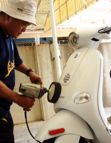

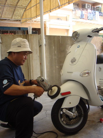

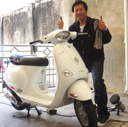

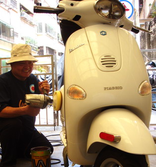

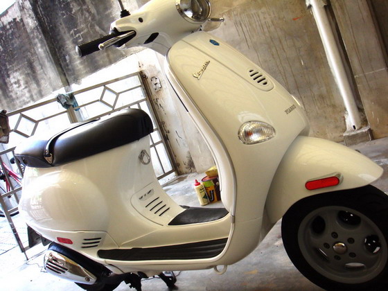

:teach: 噴好漆後最後打粗蠟上釉蠟!如圖 :smiling:
檔案註釋: 打細蠟
DT125 083.jpg083.jpg [ 55.83 KiB | 被瀏覽 10222 次 ]

檔案註釋: 如圖!DIY
DT125 099.jpg099.jpg01.jpg [ 97.33 KiB | 被瀏覽 10222 次 ]

檔案註釋: 車主!耶
DT125 092.jpg092.jpg [ 78.74 KiB | 被瀏覽 10222 次 ]

用的工具看起來都很專業
只做自己的車太可惜了

噴完看起來就很亮
打完蠟更亮

:hello: 拍謝!從車體下架就都自已送板金處修補後到杜邦配漆料後就DIY了!就是不願被敲竹幹! :smiling:
