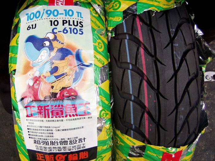

有人在VESPA上用過嗎?
10061031238842_675.jpg [ 353.41 KiB | 被瀏覽 18496 次 ]
文章發表於 : 2007? 11月 23? 週五, am 9:20
雖然沒用過
不過我下次就會試看看
用登路普的八層胎
而且還蠻便宜的
只要輪胎越多層會越硬吧
在無風的狀態下也不會完全扁掉
應該是可以撐一下沒問題

文章發表於 : 2007? 11月 23? 週五, am 10:25
這個鯊魚王我朋友S有裝
不過到整理至今已經2年多了都還沒破輪
蠻耐用的
價格應該也不貴
