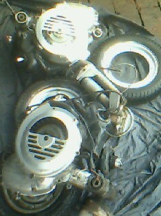

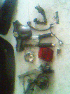

V5A1T就是50CC小圓表了,輪胎是2.75-9的,但是大陸車行根本沒聽說過這樣的輪胎,不知在臺灣好不好買得到,順便發一個車車沒整理前的樣子,用手機照的~~
B8BCF977085FB37ADDF753E43E8A9AC2.JPG [ 69.05 KiB | 被瀏覽 9139 次 ]
C2908F238EDD6EB1BF3FF18FDAB0CD79.JPG [ 30.73 KiB | 被瀏覽 9140 次 ]
IMG0360A.jpg [ 33.6 KiB | 被瀏覽 9131 次 ]
文章發表於 : 2008? 8月 14? 週四, pm 4:30
文章: 488
來自: 台中SGT車隊 ╱ 台南BGL矮味古早偉士組織
WOW WOW WOW!!!!!!!!!!!!!!!!!
九吋煞車股 九吋輪框耶 這是好貨
台灣一般稱的 小圓表 是指 早期的 V9A1M 的車種
您這台 雖然也是 小圓表龍頭 但是卻與一般台灣所稱的 小圓表 "小"異其趣
你這台 V5A1T 是 50cc 的車種 (非小邊蓋)
他所使用的 9吋 輪框 跟一般台灣常見的90輪框不同
他用的 四爪煞車鼓 也不同 (與super的四爪也不同)
之前有查過 9吋胎是否取得容易 答案是 在台灣 取得也不太簡單
因為 9吋胎 已經不是 通用規格了
你這台車 在台灣也不常見
所以 請你這兩條胎 湊和著用吧
可能需要一補再補 維持你車子的正常行駛 :bighan: :bighan:

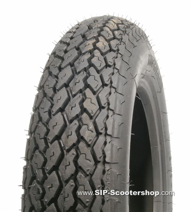

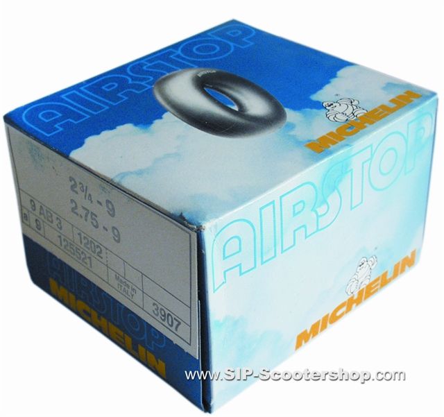

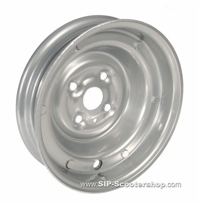

去國外的 米其林 馬牌 他們有出老車用的 去看看
檔案註釋: 2.75-9????
00000991_003.jpg [ 44.37 KiB | 被瀏覽 9032 次 ]
檔案註釋: vigano???????????????????
00012428_003.jpg [ 38.77 KiB | 被瀏覽 9036 次 ]
00012429_003.jpg [ 39.16 KiB | 被瀏覽 9033 次 ]
檔案註釋: 2.75-9???
00010028_003.jpg [ 57.98 KiB | 被瀏覽 9031 次 ]
